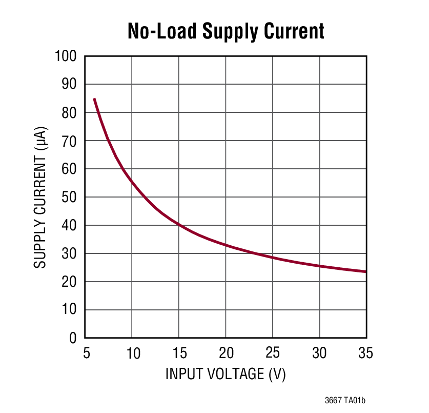

  • 无负载时 IQ = 50μA (在 12VIN 至 5V、3.3V 和 2.5V)

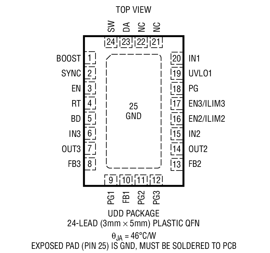

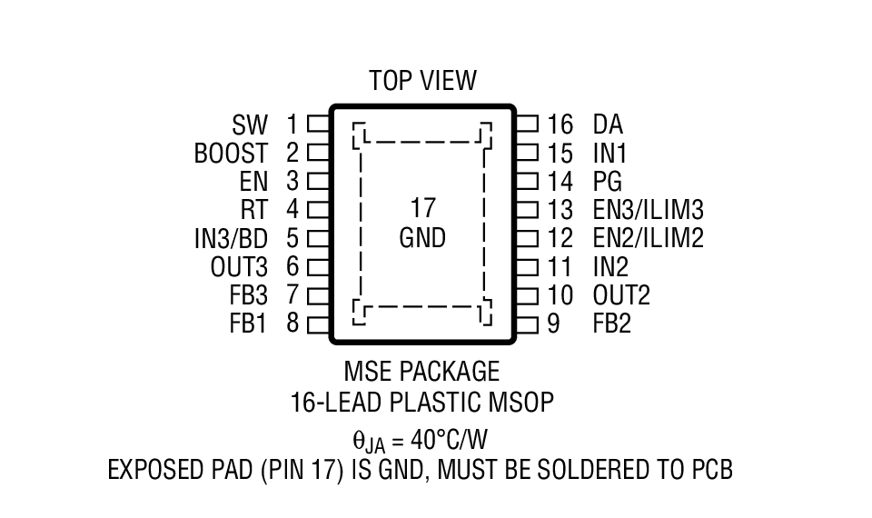

LT3667 采用耐热性能增强型 16 引脚 MSOP 封装和 24 引脚 3mm x 5mm QFN 封装,具有用于实现低热阻的裸露衬垫
