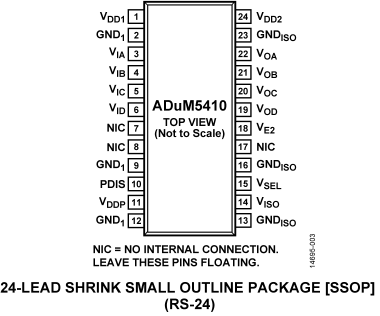

优势和特点
  • 集成isoPower的隔离式DC/DC转换器
  • 最高150 mW输出功率
  • 四个DC至150 Mbps信号隔离通道
  • 24引脚SSOP封装,最小爬电距离为5.3 mm
  • 工作温度最高可达:105°C
  • 高共模瞬变抗扰度:100 kV/μs
  • 安全和法规认证
    • UL认证(申请中)
      – 1分钟2500 V rms,符合UL 1577
    • CSA元件验收通知5A(申请中)
    • 符合VDE标准证书(申请中)
      – DIN V VDE V 0884-10 (VDE V 0884-10):2006-12
      – VIORM = 565 V峰值
产品详情
ADuM5410/ADuM5411/ADuM5412 均为集成isoPower®隔离式DC/DC转换器的四通道数字隔离器。该DC/DC转换器采用ADI公司的iCoupler®技术,能够提供可在3.15 V和5.25 V之间调节的稳压隔离电源。
在低功耗隔离设计中,ADuM5410/ADuM5411/ADuM5412无需使用单独的隔离式DC/DC转换器。利用iCoupler芯片级变压器技术,能够隔离逻辑信号和DC/DC转换器的磁性元件。因此可提供小尺寸、完全隔离的解决方案。
ADuM5410/ADuM5411/ADuM5412隔离器提供四个独立的隔离通道,支持多种通道配置和数据速率(更多信息请参考订购指南)。
应用
  • RS-232收发器
  • 电源启动偏置和栅极驱动
  • 隔离传感器接口
  • 工业PLC
方框图
