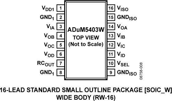

ADUM5403 集成DC/DC转换器的四通道隔离器(1/3通道方向性)
KANA 发表于 2019-02-22 14:25:34
数据:
优势和特点
  • 欲了解AEC-Q100汽车应用级器件,请查看ADuM540xW数据手册
  • 集成isoPower的隔离式DC/DC转换器
  • 3.3 V或5.0 V调节输出
  • 最高500 mW输出功率
  • 四个DC-25 Mbps (NRZ)信号隔离通道
  • 施密特触发器输入
  • 16引脚SOIC封装,爬电距离大于8.0 mm
  • 工作温度最高可达105°C
  • 欲了解更多信息,请参考数据手册
产品详情
New AEC-Q100 Automotive Qualified Devices Available
ADuM5401/ADuM5402/ADuM5403/ADuM5404均为四通道数字隔离器,集成isoPower®隔离式DC/DC转换器。该DC-DC转换器基于ADI公司的iCoupler®技术,采用5.0 V(5.0V输入电源)或3.3 V电压(3.3V电源)时,可提供高达500 mW的稳压隔离功率。在低功耗隔离设计中,无需使用单独的隔离式DC-DC转换器。利用iCoupler芯片级变压器技术,能够同时隔离逻辑信号和DC/DC转换器的磁性元件,因此可提供小尺寸、完全隔离的解决方案。
ADuM5401/ADuM5402/ADuM5403/ADuM5404隔离器提供4个独立的隔离通道,支持多种通道配置和数据速率(更多信息请参考“订购指南”)。
isoPower利用高频开关元件,通过其变压器传输功率。设计印刷电路板(PCB)布局时应特别小心,必须符合相关辐射标准。有关电路板布局考量因素的详细信息,请参考应用笔记AN-0971。
