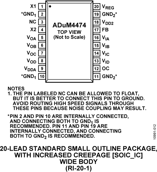

优势和特点
  • 有关2500 V rms隔离的信息,请访问 ADuM3474产品页面
  • 内置补偿的隔离PWM反馈
  • 原边变压器驱动器可在5 V输入电压下支持2.5 W输出功率
  • 可调的稳压输出:
    3.3 V至24 V
  • 效率高达80%
  • 四个DC至25 Mbps (NRZ)信号隔离通道
  • 可调振荡器频率:200 kHz至1 MHz
  • 上电时提供软启动功能
  • 逐脉冲过流保护
  • 热关断
  • 5,000 V rms隔离
  • 高共模瞬变抗扰度: >25 kV/µs
  • 20引脚SOIC封装,爬电距离为
    8.3 mm
  • 工作温度最高可达:
    105°C
产品详情
ADuM4470/ADuM4471/ADuM4472/ADuM4473/ADuM4474 是集成稳压DC-DC隔离式电源控制器的四通道数字隔离器,集成内部MOSFET驱动器。该DC/DC控制器原边内置一个隔离式PWM反馈,采用iCoupler®芯片级变压器技术和完整的回路补偿。可以不必采用光耦合器进行反馈以及为了稳定性而补偿环路。
相比未经调节的隔离DC/DC电源,ADuM447x隔离器可以提供更加稳定的输出电压和更高的效率。它采用宽体SOIC封装,完全集成了反馈和环路补偿,提供更小的尺寸和8.3 mm爬电距离解决方案。稳压反馈可在整个输出功率范围内提供相对平坦的效率曲线。AduM3070可从5.0 V或3.3 V输入电压使能具有3.3 V至24 V隔离输出电压范围的DC/DC转换器,输出功率达2.5 W。
ADuM447x隔离器提供四个独立的隔离通道,支持多种通道配置和数据速率。(本数据手册内提及的ADuM447x代表ADuM4470/ADuM4471/ADuM4472/ADuM4473/ADuM4474)
