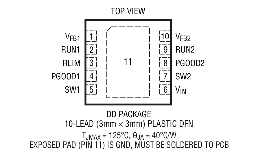

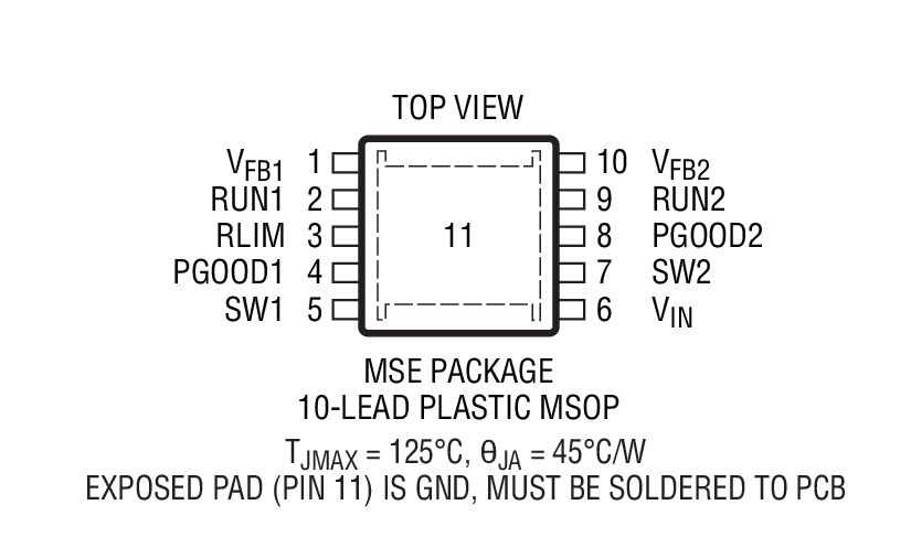

LTC®3619 是一款双通道、单片式、同步降压型稳压器,采用一种恒定频率电流模式架构。
该器件的输入电源电压范围为 2.5V 至 5.5V,因而使其成为锂离子电池和 USB 供电型应用的理想选择。100% 占空比能力提供了低压差操作,从而延长了电池供电式系统中的运行时间。利用 0.6V 的反馈基准电压对低输出电压提供了支持。通道 1 和通道 2 能够分别提供 400mA 和 800mA 输出电流。

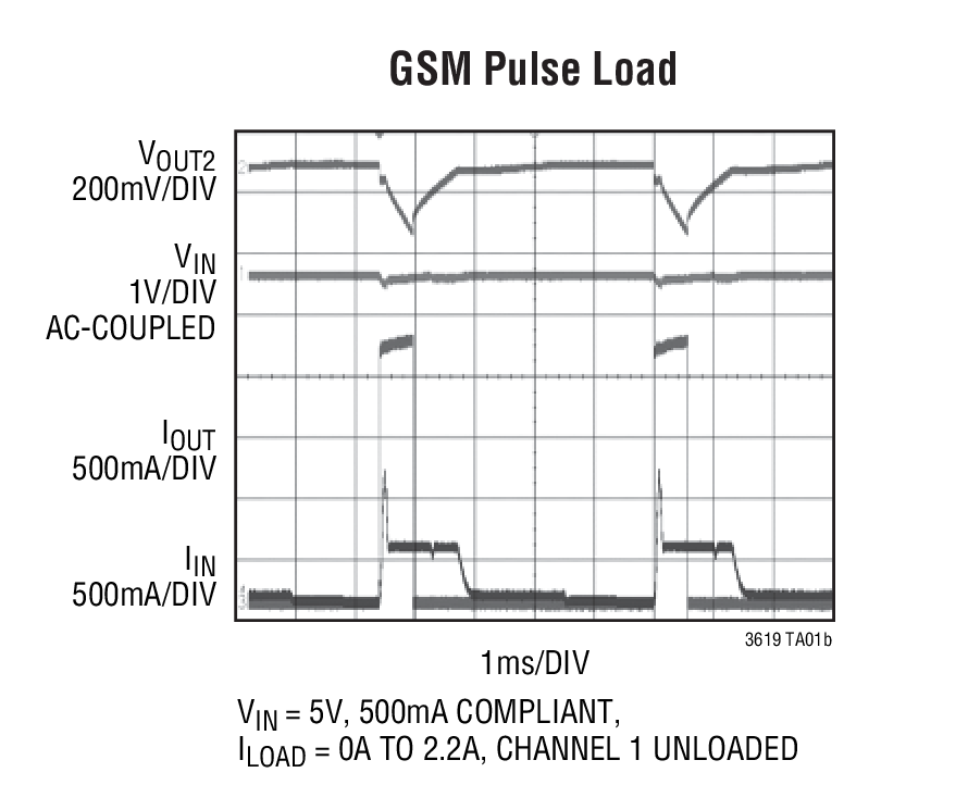

LTC3619 的可编程平均输入电流限制非常适合于 USB 应用以及负载点电源,因为 LTC3619 受限的输入电流仍将允许其输出输送高峰值负载电流,而不会导致输入电源崩溃。当两个通道的电流之和超过了输入电流限值时,通道 2 将被限流,而通道 1 则保持调节状态。该器件的工作频率在内部设定为 2.25MHz,因而允许使用小的表面贴装型电感器。内部软起动功能可在启动期间减小浪涌电流。LTC3619 采用小外形 MSOP 和 3mm x 3mm DFN 封装,它还具有一款低噪声、高效率脉冲跳跃模式版本 — LTC3619B。
