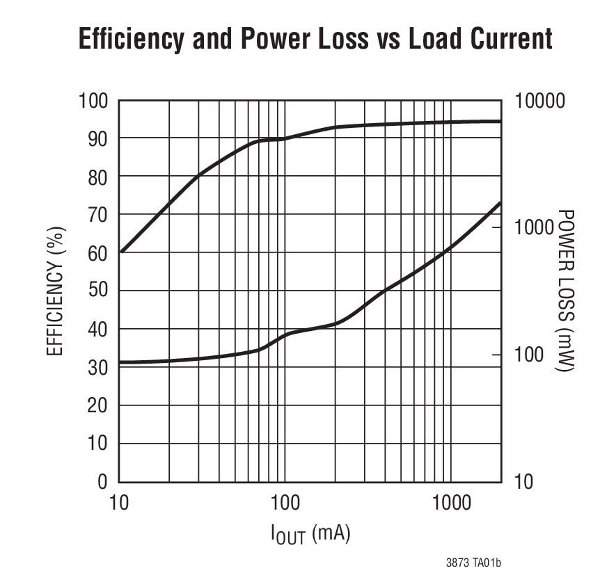

  • 旨在实现卓越的电压和负载瞬态响应的电流模式操作
  • 针对逻辑电平 MOSFET 应用的 4.1V 欠压门限
  • 低静态电流:300μA

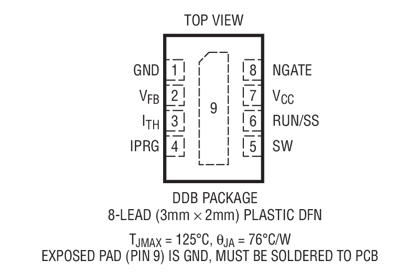

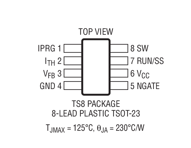

  • 扁平 (高度仅 1mm) ThinSOT 和 (高度仅 0.75mm) 2mm x 3mm DFN 封装
产品详情
LTC®3873-5 是一款用于升压、反激式或 SEPIC 型 DC/DC 转换器的恒定频率、电流模式控制器,专为在高输入和输出电压转换器应用中驱动一个 N 沟道功率 MOSFET 而设计。
LTC3873-5 提供了 ±1.5% 的输出电压准确度,且静态电流消耗仅为 300μA (在正常操作期间) 和 50μA (在微功率启动期间)。当采用一个 9.3V 内部并联稳压器时,LTC3873-5 可以通过一个电阻器从一个高输入电压来供电,也可以直接从一个 9V 或更低的低阻抗 DC 电压来供电。能采用外部电容器对软起动编程。
LTC3873-5 采用 8 引脚 ThinSOT 封装和 2mm x 3mm DFN 封装。
