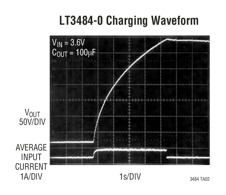

  • 快速照相闪光灯充电时间:
    • LT3484-0 为 4.6s (0V 至 320V,100μF,VIN = 3.6V)
    • LT3484-2 为 5.7s (0V 至 320V,100μF,VIN = 3.6V)
    • LT3484-1 为 5.5s (0V 至 320V,50μF,VIN = 3.6V)

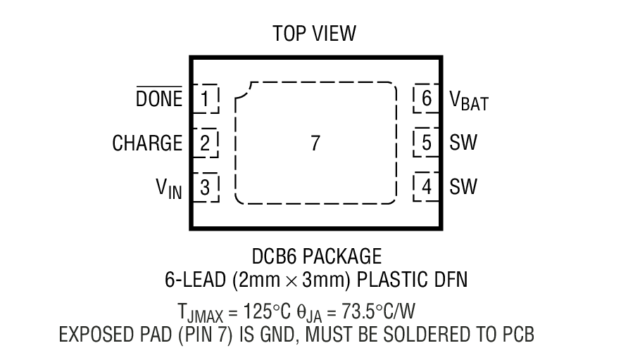

  • 采用 6 引脚 2mm x 3mm DFN 封装
产品详情
LT®3484 系列照相闪光灯电容器充电 IC 专为在空间极为珍贵稀缺的数码相机和移动电话应用中使用而设计。LT3484 的专利控制方法允许其使用尺寸极小的变压器,而且经过改进的 NPN 电源开关无需外部肖特基二极管箝位,因而减小了解决方案尺寸。输出电压检测不需要外部电路,因为变压器匝数比决定了最终充电电压。
该系列器件有一个 VBAT 引脚,允许采用两节碱性电池给电容器充电。LT3484-0、-2 和 -1 分别具有 1.4A、1A 和 0.7A 的电流限值,从而分别产生了严格受控的 500mA、350mA 和 225mA 平均输入电流。这三种器件版本在其他方面是相同的。
CHARGE 引脚为用户提供了全面控制器件的能力。将 CHARGE 引脚驱动至低电平把器件置于停机模式。DONE 引脚在器件完成充电时发出指示信号。LT3484 系列器件采用外形扁平的纤巧型 2mm x 3mm DFN 封装。
