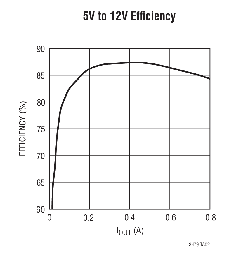

  • 高效功率转换:达 89%

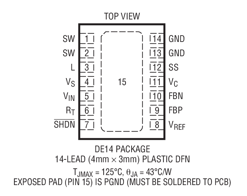

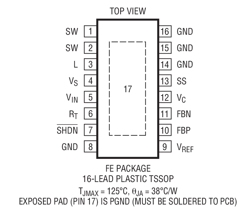

  • 采用耐热增强型 14 引脚 (4mm×3mm) DFN 和 16 引脚 TSSOP 封装
产品详情
LT®3479 是一款具有一个内部 3A、42V 开关的电流模式、固定频率升压型 DC/DC 转换器。在典型应用中可实现高达 89% 的效率。它具有一种可编程软起动功能 (用于限制启动期间的电感器电流) 和涌入电流保护功能 (用于在短路和电压瞬变期间对 LT3479 实施保护)。误差放大器的两个输入均可供用户使用,因而能够提供正输出电压和负输出电压。用户可通过一个外部电阻器在 200kHz 至 3.5MHz 的范围内对开关频率进行编程。扁平 (高度仅 0.75mm) 14 引脚、4mm x 3mm DFN 封装在狭小的占板面积内提供了超卓的热性能。LT3479 也可采用耐热增强型 16 引脚 TSSOP 封装。
