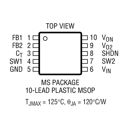

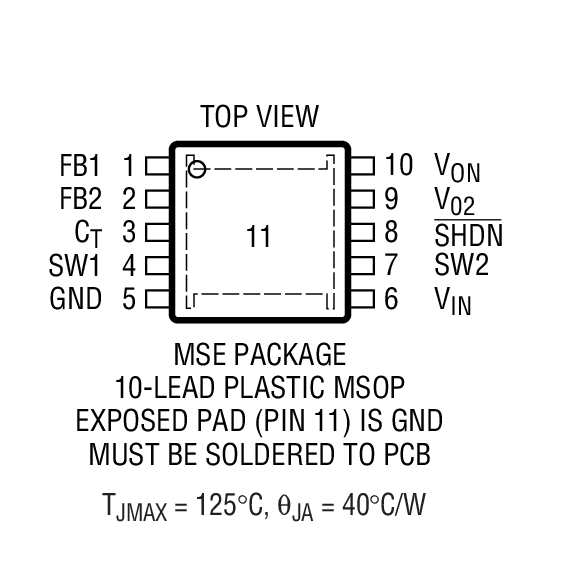

  • 纤巧型 10 引脚 MSOP 封装和耐热性能增强型 10 引脚 MSOP 封装

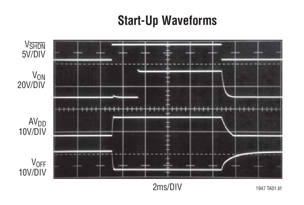

产品详情
LT
1947 是一款高度集成的多输出 DC/DC 转换器,专为用于 TFT-LCD 屏而设计。该器件包含两个独立的开关稳压器。主稳压器具有一个可调的输出电压和一个内部 1.1A 开关,能产生一个高达 30V 的升压电压。第二个稳压器的输出也是可调的 (高至 30V),并能够输送用于正偏置的 10mA 电流。一个从主开关节点引出的简单电平移位充电泵负责产生负偏置电压。一个外部电容器用于设定从 AVDD 的终值至 VON 引脚上的脉冲上升沿的延迟时间。3MHz 开关频率允许全部使用外形扁平的纤巧型片式电感器和电容器,从而提供一款所有组件的高度均低于 1.2mm 的低噪声、低成本整体解决方案。该器件在 2.7V 至 8V 的输入范围内工作,并可提供 10 引脚 MSOP 封装和耐热性能增强型 10 引脚 MSOP 封装。
