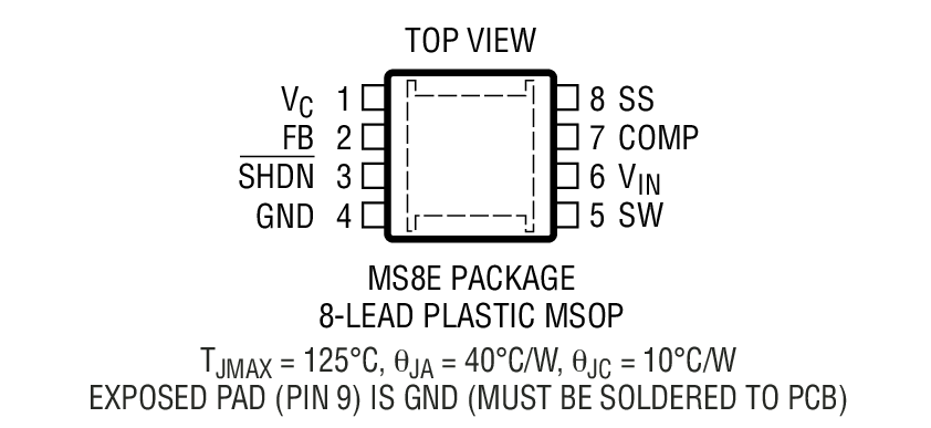

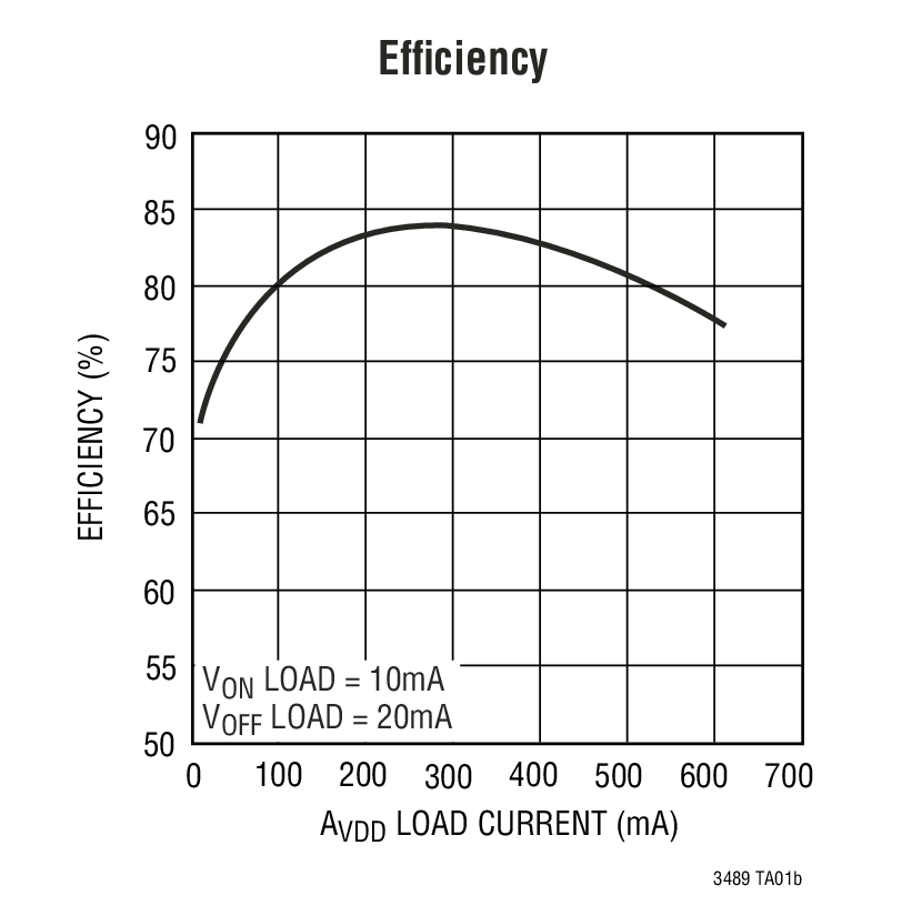

优势和特点
  • 2.5A、0.12Ω、40V 内部开关
  • 2MHz 开关频率
  • 集成的软启动功能
  • VIN 范围:2.6V 至 16V
  • 可调的输出范围从 VIN 至 40V
  • 低 VCESAT 开关:在 1A 时为 110mV (典型值)
  • 可从一个 3.3V 输入产生 8V / 610mA 输出
  • 内部或外部环路补偿
  • 小外形 8 引脚 MS8E 封装
产品详情
LT®3489 是一款固定频率升压型 DC/DC 转换器,其包含一个内部 2.5A、40V 开关。LT3489 非常适合大型 TFT-LCD 屏电源。LT3489 的开关频率为 2MHz,因而允许使用外形扁平的纤巧型电感器和低值陶瓷电容器。环路补偿可以在内部或外部进行,从而使用户拥有了设定环路补偿的灵活性,并可利用低 ESR 陶瓷输出电容器实现优化的瞬态响应。软启动功能由一个外部电容器控制,其确定了启动期间的输入电流斜坡上升速率。
8 引脚 MS8E 封装和高开关频率可确保实现外形扁平 (高度 < 1.1mm) 的总体解决方案。
