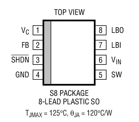

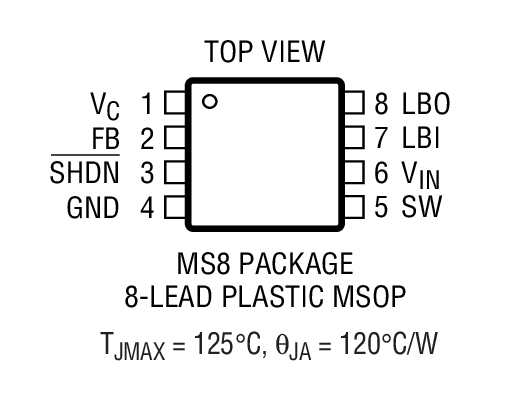

  • 与 LT1317B 具有引脚对引脚的兼容性
  • 小外形 8 引脚 MSOP 封装和 SO 封装

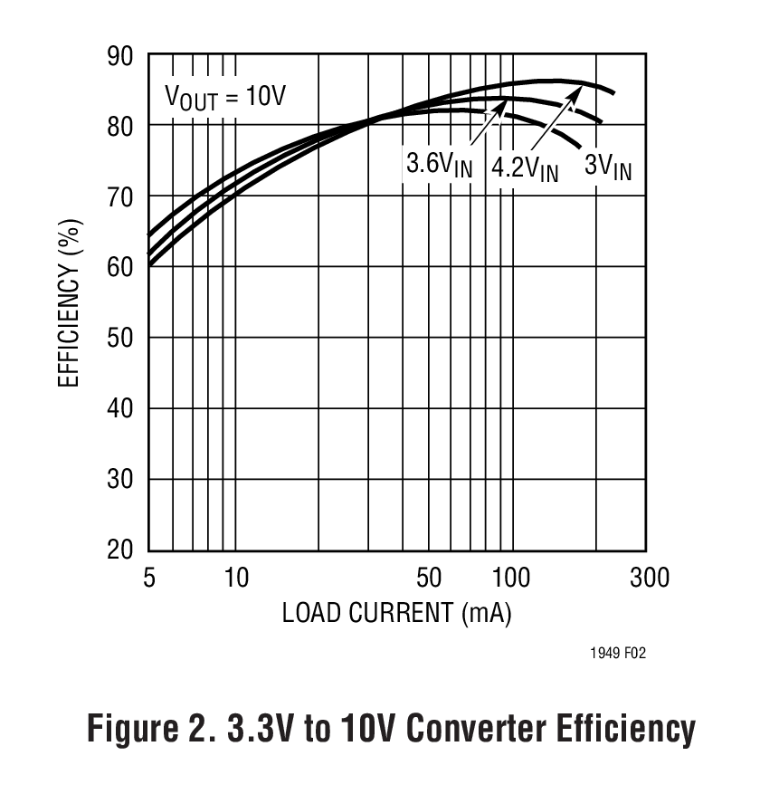

1949是一款具有一个 1A、0.5Ω 内部开关的固定频率、升压型 DC/DC 转换器。LT1949 能够从一个 3.3V 输入产生 10V/175mA 输出,非常适合为大型 LCD 屏产生偏置电压。600kHz 恒定频率操作产生了一个易于滤波的低噪声输出,而额定电压为 30V 的开关可采用单个电感器提供高达 28V 的输出电压。一个外部补偿引脚为用户优化环路补偿提供了灵活性,允许在输出端上使用小的低 ESR 陶瓷电容器。LT1949 采用 8 引脚 MSOP 封装和 SO 封装,因而确保可打造一款外形扁平的整体解决方案。
