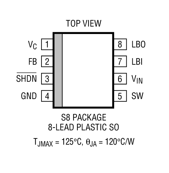

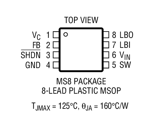

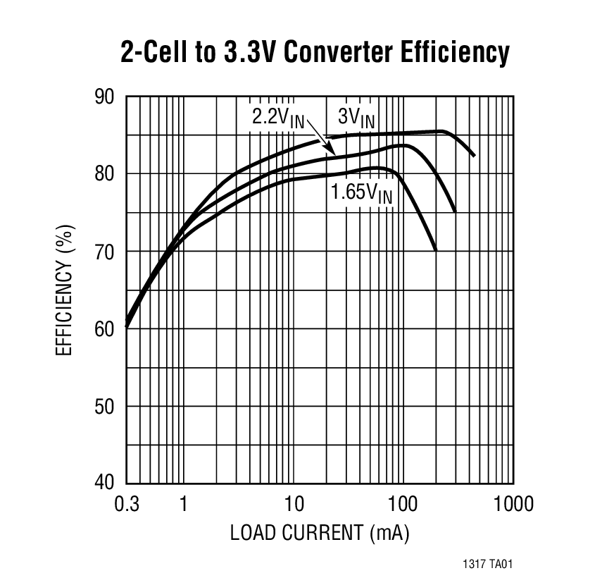

LT®1317 / LT1317B 是微功率、固定频率升压型 DC/DC 转换器,可在 1.5V 至 12V 的宽输入电压范围内工作。LT1317在轻负载条件下自动地转换至省电的突发模式操作。在 300μA 至 200mA 的宽广负载范围内保持了高效率。突发模式操作期间的峰值开关电流在大多数工作情况下保持低于 250mA,从而实现了低输出纹波电压,即使在高输入电压条件下也不例外。LT1317B 在轻负载时并不转换至突发模式操作,因而消除了低频输出纹波,为此付出的代价是降低了轻负载效率。
LT1317 / LT1317B 包含一个具有 200mV 基准的内部低电池电量检测器,该检测器在器件进入停机模式时保持在运行状态。
LT1317 的无负载静态电流为 100μA,并在停机模式中降至 30μA。内部 NPN 电源开关可传输一个 500mA 电流,产生的电压降仅为 300mV。
LT1317 / LT1317B 可提供 MS8 封装和 SO-8 封装。
