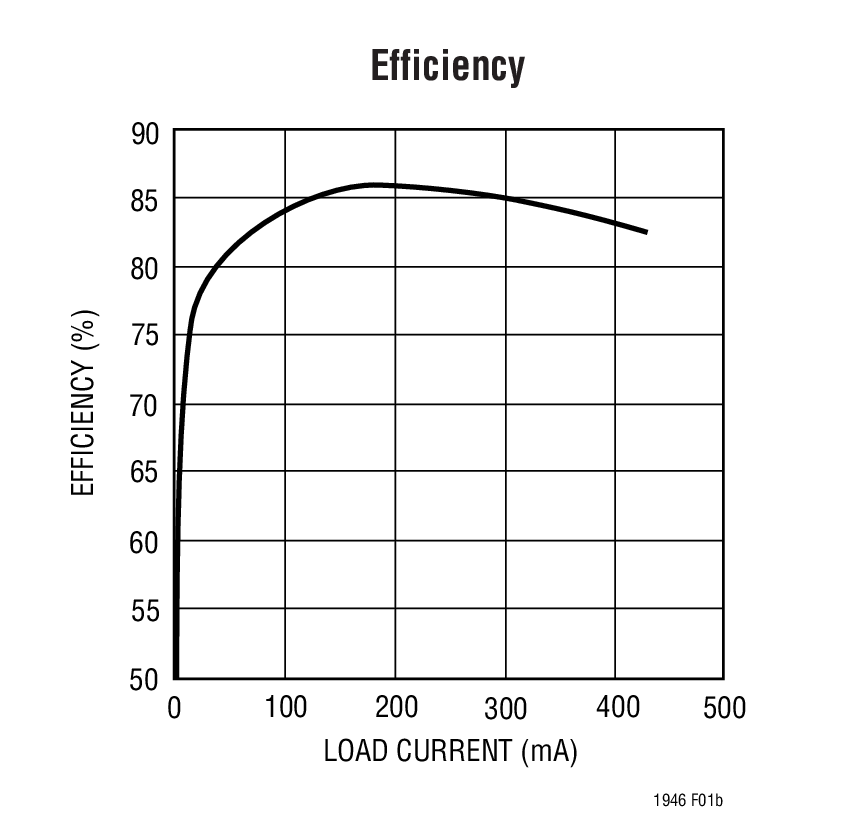

  • 低 VCESAT 开关:典型值为 300mV (在 1.5A)
  • 可从一个 3.3V 输入提供 8V/430mA 输出

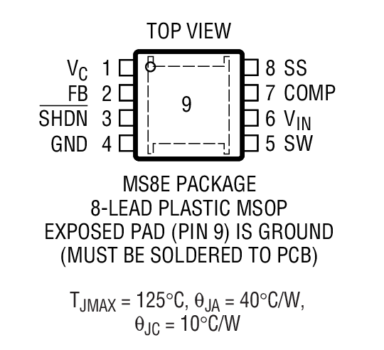

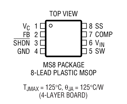

LT
1946 是一款固定频率升压型 DC/DC 转换器,其内置了一个 1.5A、36V 开关。LT1946能够从一个 3.3V 输入产生 8V/430mA 输出,因而非常适用于大型 TFT-LCD 屏电源。LT1946 的开关频率为 1.2MHz,所以允许使用外形扁平的纤巧电感器和低数值陶瓷电容器。环路补偿可以在内部或外部进行,从而为用户设定环路补偿提供了灵活性,并利用低 ESR 陶瓷输出电容器实现了优化的瞬态响应。软启动功能利用一个外部电容器进行控制,这决定了启动期间的输入电流斜坡上升速率。
该器件的 8 引脚 MSOP 封装和高开关频率确保可打造一款外形扁平 (高度 < 1.2mm) 的总体解决方案。
