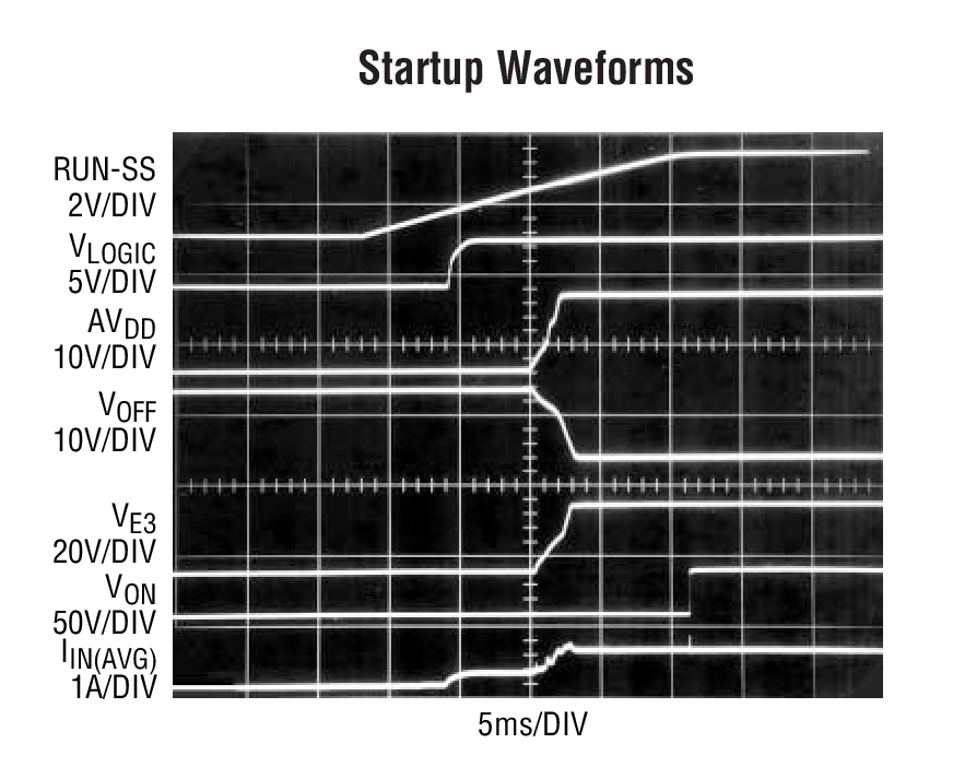

1943 四路输出可调型开关稳压器可为大型 TFT LCD 屏供电。这款采用外形扁平的 28 引脚耐热性能增强型 TSSOP 封装的器件能够产生一个 3.3V 或 5V 逻辑电源以及 TFT LCD 屏所需的三路输出电源。一个降压型稳压器在 4.5V 至 22V 的输入范围内工作,其可提供一个低电压输出 VLOGIC 和高达 2A 电流。一个高功率升压型转换器、一个较低功率升压型转换器和一个负输出转换器提供了 LCD 屏所需的三个独立的输出电压 AVDD、VON 和 VOFF。一个高压侧 PNP 提供 VON 信号的延迟接通,并能处理高达 30mA 电流。如果四个输出中的任何一个低于编程电压达 10% 以上,则保护电路将确保 VON 被停用。
所有的开关电源均被同步至一个内部 1.2MHz 时钟,因而允许全部采用外形扁平的电感器和陶瓷电容器。一种电流模式架构可提供卓越的瞬态响应。为获得最佳的灵活性,所有的输出都是可调的。在所有四个通道中均纳入了软启动功能。一个 PGOOD 引脚能够驱动一个任选的 PMOS 传输器件,以为 AVDD 输出提供输出断接。
