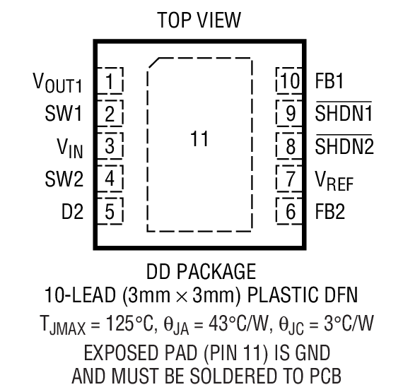

  • 扁平 (仅高 0.8mm) 3mm x 3mm DFN 封装
产品详情
LT®3463 / LT3463A 是采用 10 引脚 3mm x 3mm DFN 封装并具内部肖特基二极管的双通道微功率 DC/DC 转换器。负和正 LT3463 转换器具有 250mA 电流限值。LT3463A 正转换器也具有一个 250mA 电流限值,而负转换器则具有一个 400mA 电流限值。这两款器件均具有一个 2.4V 至 15V 的输入电压范围,因而使其成为众多应用的理想选择。每个转换器具有仅 20μA 的静态电流,在停机模式中则进一步减小到 1μA 以下。一种电池限制、固定关闭时间控制方案可保存工作电流,从而在很宽的负载电流范围内实现了高效率。42V 开关可轻而易举地产生高达 ±40V 的高电压输出,并不需要采用昂贵的变压器。300ns 的低关闭时间允许使用纤巧的扁平电感器和电容器,以在十分重视空间的便携式应用中将器件的占板面积和成本降至最小。
