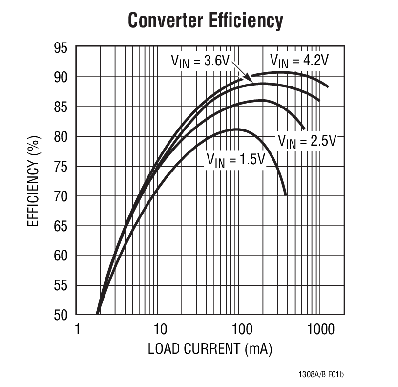

  • 单锂离子电池可在 1A 电流提供 5V 电压
  • 四个镍镉电池可在 SEPIC 方式下提供 5V 电压和 800mA 电流
  • 固定工作频率:600kHz
  • 高达 34V 的升压变换器输出
  • 大负载起动
  • 轻负载条件下的自动突发方式 (Burst Mode®) 操作 (LT1308A)
  • 轻负载条件下的连续转换 (LT1308B)
  • 低 VCESAT 开关:300mV/2A
  • 与 LT1308 引脚升级兼容
  • 停机状态下静态电流较小:1µA (最大值)
  • 准确度更高的低电池电量检测器基准:200mV ±2%

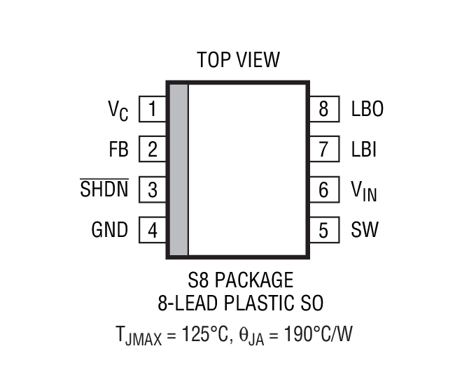

  • 采用 8 引线 SO 和 14 引线 TSSOP 封装
产品详情
LT®1308A / LT1308B 是工作于 1V 至 10V 输入电压范围的微功率、固定频率升压型 DC/DC 变换器。它们是 LT1308 的改进型产品,并推荐用于多种新型设计中。LT1308A 能够在轻负载的情况下自动转换至节能的突发方式操作状态,且在无负载条件下的消耗电流仅 140µA。而 LT1308B 能够在轻负载的情况下进行连续转换并在 2.5mA 的静态电流下工作。这两个器件在停机状态下消耗电流均小于 1µA。
低电池电量检测器的准确度比 LT1308 有显著的提高。在室温时的 200mV 基准规定为 ±2%,以及在整个工作温度范围内为 ±3%。停机引脚与一个 1V 或更高电压源相连时 (而不需像在 LT1308 上那样与 VIN 相连) 即可使能器件。一个内部 VC 箝位电路使得瞬态响应有所改善,且开关电压额定值被提高到 36V,因而可应用于输出电压更高的用途。
LT1308A / LT1308B 采用了 8 引线 SO 和 14 引线 TSSOP 封装。
