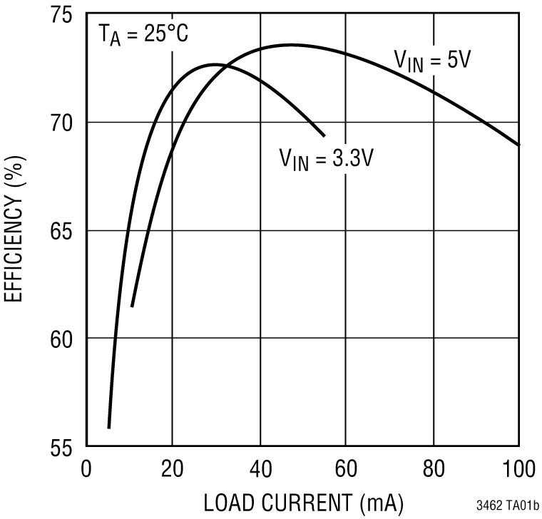

  • −5V(100mA,5V输入)
  • −12V(30mA,3.3V输入)

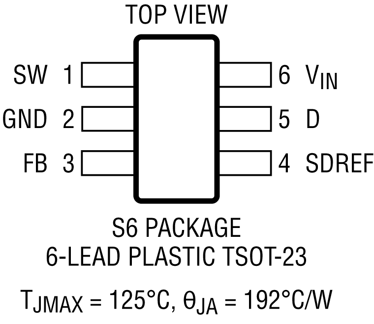

  • 薄型(1mm) SOT-23 (ThinSOT) 封装

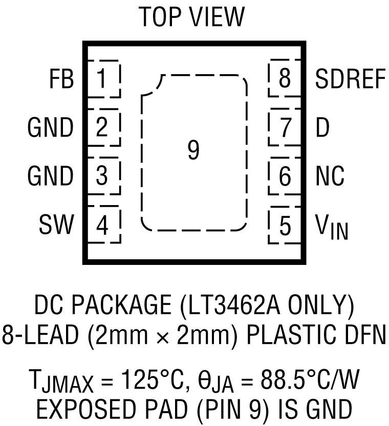

  • 8 引脚DFN(2mm × 2mm × 0.75mm)封装,仅LT3462A
