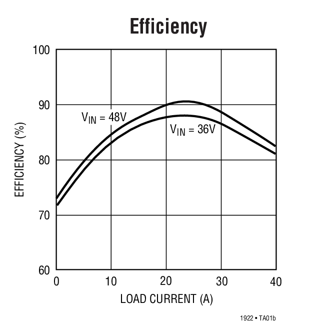

优势和特点
  • 自适应 DirectSense 零电压开关
  • 集成化同步整流控制用于实现最高的效率
  • 输出功率级别:50W 至数 kW
  • 非常低的启动电流和静态电流
  • 可兼容电压模式和电流模式拓扑
  • 可编程斜率补偿
  • 具 4.2V 迟滞的欠压闭锁电路和集成型 10.3V 并联稳压器
  • 固定频率操作至 1MHz
  • 50mA 输出用于桥式驱动和副端同步整流器
  • 软启动、逐周期电流限制和打嗝模式短路保护
  • 5V、15mA 低压差稳压器

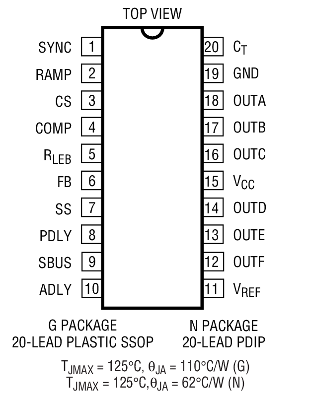

  • 20 引脚 PDIP 封装和 SSOP 封装
产品详情
LTC®1922-1 相移 PWM 控制器提供了实现具同步整流功能之高性能、零电压开关、相移、全桥式电源转换器所必需的所有控制和保护功能。该器件非常适合从一个高电压输入电源产生隔离式、低电压、高电流输出。LTC1922-1 兼具全桥式拓扑与固定频率、零电压开关操作 (ZVS) 的优势。自适应 ZVS 电路可在不受内部和外部组件容限影响的情况下控制每个 MOSFET 的接通信号,以实现最佳的性能。
另外,LTC1922-1 还提供了副端同步整流器控制。该器件采用具可编程斜率补偿和前沿消隐功能的峰值电流模式控制。
LTC1922-1 具有极低的工作电流和启动电流,以简化离线式启动和偏置电路。LTC1922-1 还拥有全面的保护功能,并采用 20 引脚通孔插入式 (N) 封装和表面贴装型 (G) 封装。
