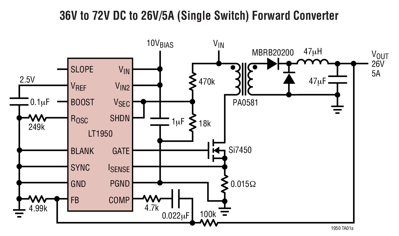

1950 是一款宽输入范围、正激、升压、反激和 SEPIC 型控制器,其用于驱动一个 N 沟道功率 MOSFET,所需的外部组件极少。

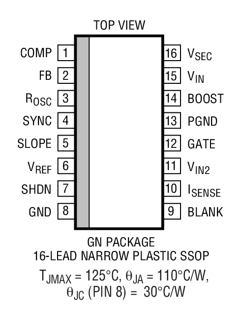

一个电阻器可编程占空比箝位可用来产生一个针对正激式转换器应用的伏特-秒箝位。该器件提供了一个内部升压型开关电源,用以产生一个用于输出栅极驱动器的单独电源,能够从低至 3V 的输入电压提供 10V 栅极驱动电压。LT1950 的工作频率可利用一个外部电阻器设置在 100kHz 至 500kHz 的范围内,而一个 SYNC 引脚则使该器件能同步至一个外部时钟。这款器件还拥有用于前沿消隐和斜率补偿的附加可编程性。
一个快速电流检测比较器实现了 60ns 的电流检测延迟,误差放大器是一个真正的电压模式误差放大器,从而提供了多种不同的补偿网络。一个具有可编程迟滞的准确停机引脚门限可用于提供欠压闭锁和停机功能。LT1950 采用小外形 16 引脚 SSOP 封装。
