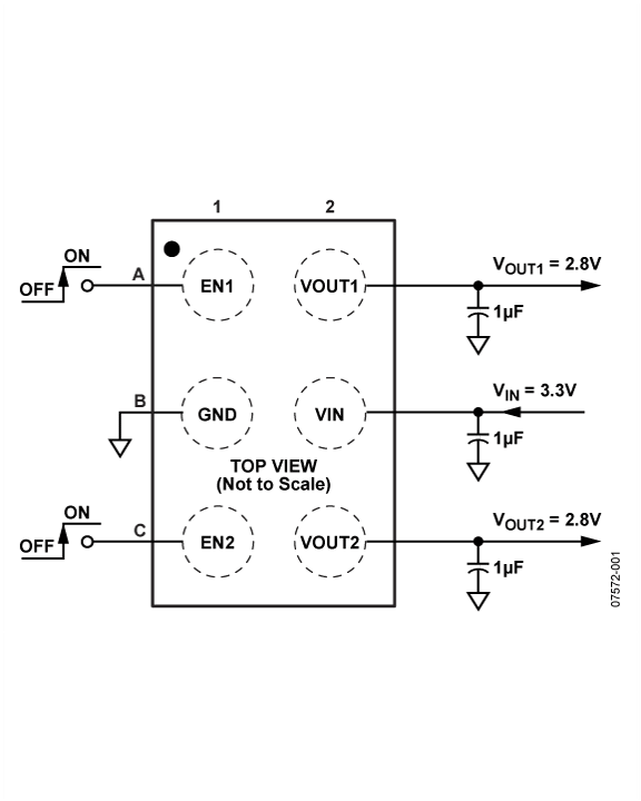

  • 输入电压范围:2.5 V至5.5 V
  • 初始精度:±1%
  • 两个独立的200 mA低压差电压调节器
  • 利用1 μF陶瓷输出电容便可稳定工作
  • 无需噪声旁路电容
  • 两个独立的逻辑控制使能引脚
  • 欲了解更多特性,请参考数据手册。
产品详情

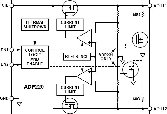

ADP221为200 mA、双路输出电压调节器,集高电源抑制比(PSRR)、低噪声、低静态电流和低压差于一体,非常适合对性能和电路板空间要求严苛的无线应用。
ADP221的低静态电流、低压差和宽输入电压范围可延长便携式设备的电池续航时间。在工作频率高达100 kHz时,这些器件能保持60 dB以上的电源抑制性能,而所需的电压裕量则很低。与LDO竞争产品相比,ADP220的噪声低得多,而且不需要噪声旁路电容。ADP221还内置一个有源下拉电阻,用来对输出负载快速放电。
ADP221在0.8 V至3.3 V范围内提供许多输出电压组合,并提供过流和热保护,防止器件在不利条件下受损。
