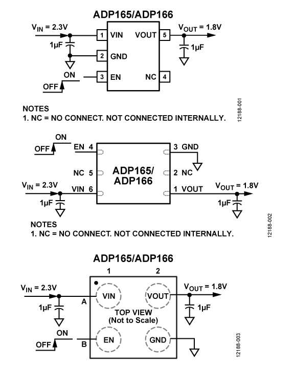

ADP165/ADP166均为超低静态电流、低压差线性调节器,工作电压为2.2 V至5.5 V,输出电流最高可达150 mA。 在150 mA负载下压差仅为120 mV,不仅可提高效率,而且能使器件在很宽的输入电压范围内工作。
ADP165/ADP166经过专门设计,利用1 μF ± 30%小陶瓷输入和输出电容便可稳定工作,适合高性能、空间受限应用的要求。
ADP165/ADP166提供7个1.2 V 至3.3 V范围内的固定输出电压选项,以及1个可调输出选项。 ADP165还包括一个开关电阻,当LDO禁用时,该电阻自动使输出放电。 ADP166不包括输出放电功能,其余与ADP165完全相同。

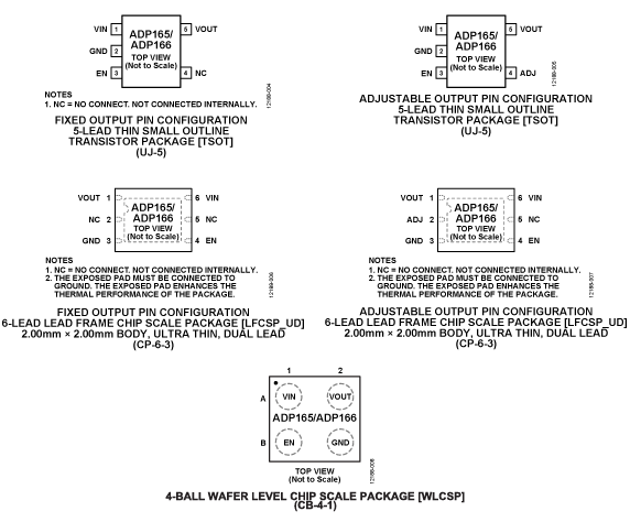

短路和热过载保护电路可以防止器件在不利条件下受损。 ADP165/ADP166提供5引脚TSOT、6引脚LFCSP,以及4引脚、0.5 mm间距WLCSP三种小型封装,是适合各种便携式供电应用的最小尺寸解决方案。
