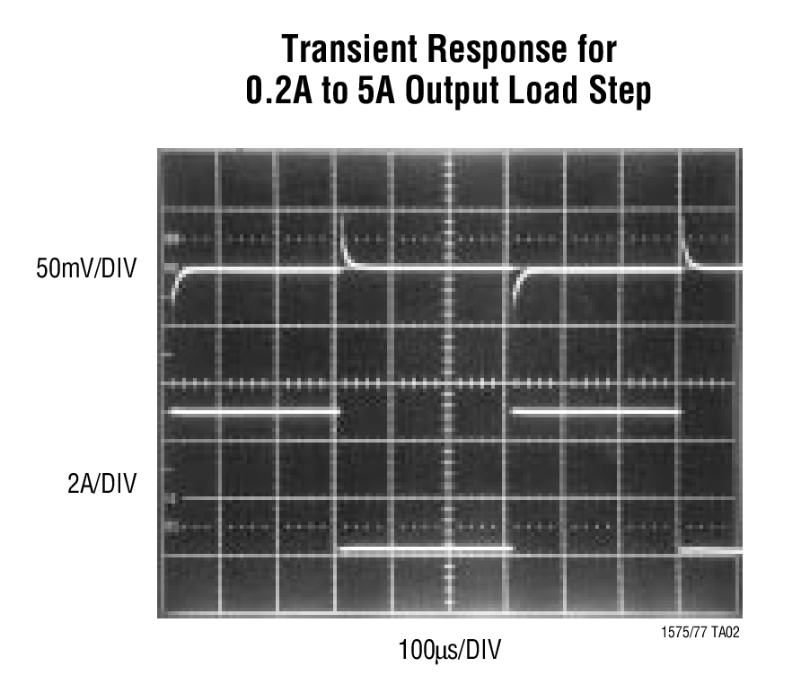

  • UltraFast 瞬态响应免除了钽和电解输出电容器
  • FET RDS(ON) 限定了压差电压
  • 在整个温度范围内具有 1% 的基准 / 输出电压容限
  • 典型负载调节:1mV
  • 高压侧检测电流限值
  • 具闭锁的多功能停机引脚
产品详情

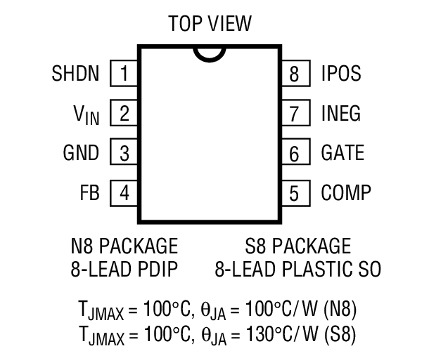

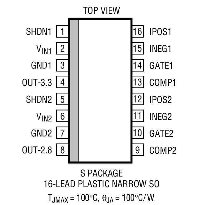

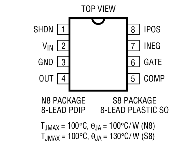

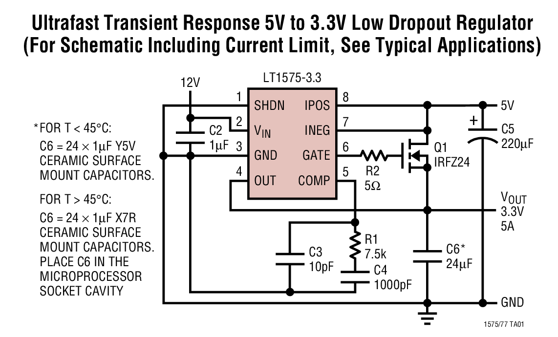

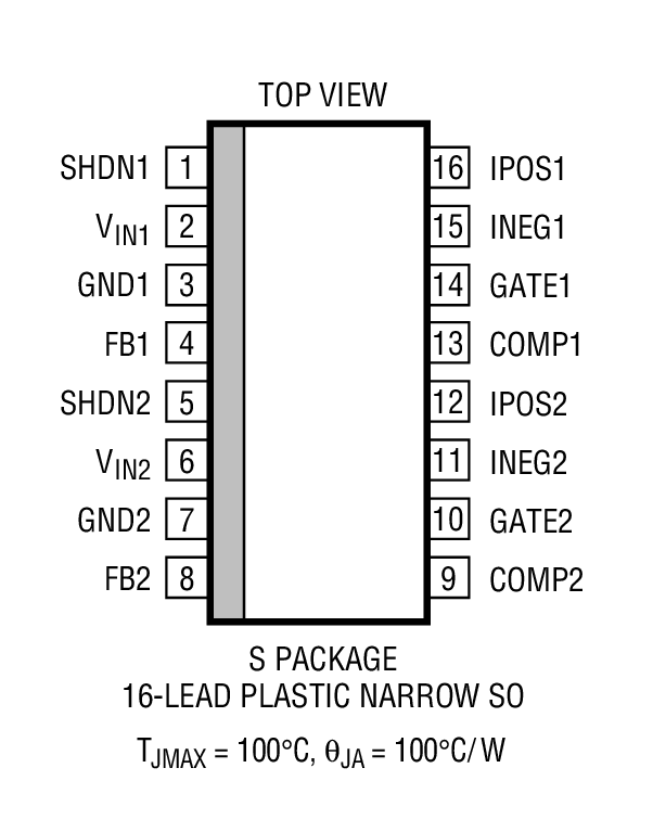

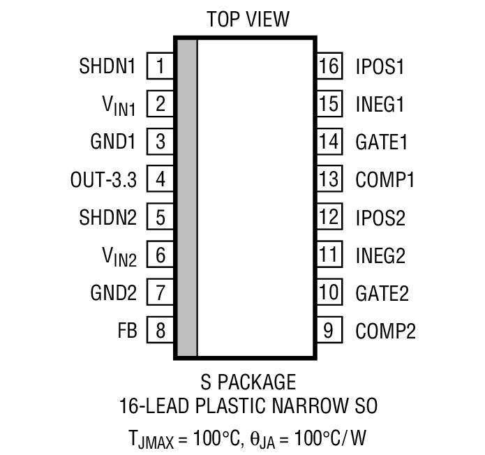

LT®1575 / LT1577 是单通道 / 双通道控制器 IC,其驱动作为源极跟随器的低成本外部 N 沟道 MOSFET 以形成超快速瞬态响应、低压差电压稳压器。
LT1575 / LT1577 通过免除昂贵的钽输出电容器或庞大笨重的电解输出电容器,可在最严苛的新式微处理器应用中实现了前所未有的瞬态负载性能。经过精确修整的可调和固定输出电压版本可适应任何所需的微处理器电源电压。N 沟道 MOSFET RDS(ON) 的选择能实现非常低的压差电压。
独特的保护功能包括一个高压侧电流限制放大器,该放大器负责起动一个故障保护定时器电路。一个多功能停机引脚可提供具闭锁的电流限制超时、过压保护、热停机或这些功能的某种组合。LT1575 采用 8 引脚 SO 或 PDIP 封装,而 LT1577 则采用 16 引脚窄体 SO 封装。
