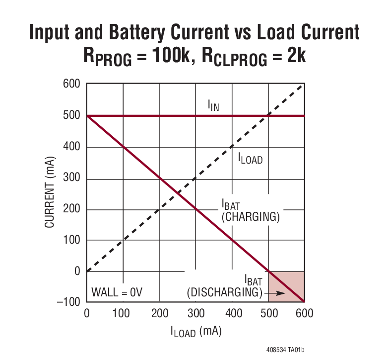

  • 输入电源之间的无缝切换:锂离子 / 锂聚合物电池、USB 和 5V 交流适配器
  • 215mΩ 内部理想二极管和可任选的外部理想二极管控制器可在交流适配器 / USB 输入未接入的情况下提供低损耗 PowerPath 功能
  • 负载相关型充电保证准确的 USB 输入电流兼容性
  • 3.95V 浮置电压改善了电池使用寿命和高温安全裕度
  • 恒定电流 / 恒定电压操作以及热反馈功能可在无过热危险的情况下实现充电速率的最大化
  • 可选的 100% 或 20% 输入电流限值 (例如:500mA / 100mA)
  • 高达 1.2A 的可独立设置电池充电电流
  • 自动输出欠压充电电流减少 (LTC4085-3)
  • 纤巧型 (4mm x 3mm x 0.75mm) 14 引脚 DFN 封装
产品详情
LTC®4085-3 / LTC4085-4 是一款专为便携式电池供电应用而设计的 USB 电源管理器和锂离子/ 锂聚合物电池充电器。该器件可控制通过 USB 外设执行操作和电池充电所使用的总电流。可将输入总电流限制为高达 1.5A 编程值的 20% 或 100% (通常为 100mA 或 500mA)。电池充电电流可自动减小,这样负载电流与充电电流之和就不会超过设定的输入电流限值。
LTC4085-3 / LTC4085-4 包括一个用于单节锂离子电池的完整恒定电流 / 恒定电压线性充电器。这款标准型器件 LTC4085 的 3.95V 版本面向那些要求延长电池使用寿命或者需要高温 (约 >60°C) 运作或存储的应用。在这些情况下,降低浮置电压将以牺牲初始电池容量为代价来增加电池使用期限内的容量保持率。另外,降低浮置电压还可最大限度地减小稜柱形电池和聚合物电池中的膨胀,并避免圆柱形电池中的 CID (压力熔丝) 开路。
LTC4805-3 / LTC4085-4 还包括一个可编程充电终止定时器、自动再充电、一个充电结束状态输出和一个 NTC 热敏电阻。
