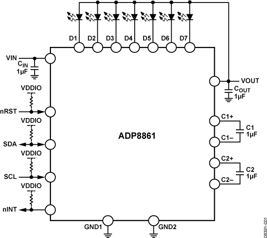

ADP8861提供一个强大的电荷泵驱动器,可以独立控制多达7个LED。其中的6个LED可独立驱动至30 mA(典型值),第七个LED则可驱动至60 mA(典型值)。所有LED的最大电流和渐亮/渐暗时间,均可以通过I2C® 接口编程。这些LED也可以合并为若干组,以减少渐亮/渐暗期间的处理器指令。整个配置由一个双电容电荷泵驱动,其增益为1×、1.5×和2×。这种配置采用2.5 V至5.5 V电源供电,能够驱动最高240 mA的输出电流。该器件具备完整的安全特性,包括短路保护、过压保护和过温保护,因而很容易实现安全、稳定的设计。此外,输入浪涌电流会受到集成式软启动及其受控输入至输出隔离的限制。ADP8861采用紧凑型引脚架构芯片级(LFCSP)封装。
方框图
