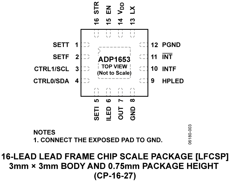

ADP1653是一款专为手机优化的超小尺寸、高效率、大功率、闪光灯LED驱动器。该器件的高效率与动态LED电流控制可以在微暗的环境下提高闪光灯的亮度和图像质量。ADP1653的峰值效率为92%,在锂电供电情况时,性能要优于电荷泵解决方案
ADP1653具有双模式接口,可以配置为2 bit逻辑或I2C®接口。利用外部电阻或通过I2C接口可以对指示与大功率LED电流进行编程。为了使整个闪光灯亮度最大,ADP1653提供输入可以在50 μs内降低闪光灯电流,即Tx mask。在RF传输过程中,Tx masking可以通过降低LED电流来降低功耗。
ADP1653解决方案在I2C模式仅需要4个外部元件,占用空间为6.4 mm × 7.2 mm。该器件具有多个安全特性,如软启动、闪光灯超时、输出电流限制、热保护以及过压保护等。
