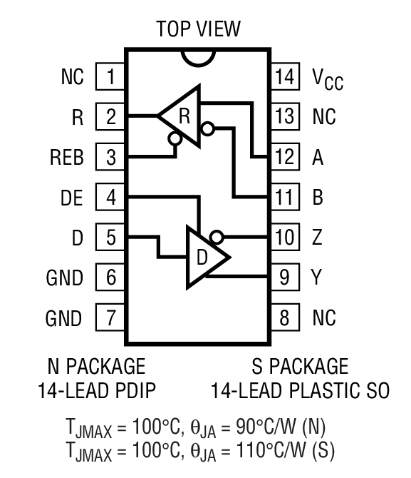

优势和特点
  • 低功率:ICC = 300μA (典型值)
  • 专为 RS485 或 RS422 应用而设计
  • 单 5V 电源
  • -7V 至 12V 总线共模范围允许总线上的器件之间存在 ±7V 的地电位差
  • 具热停机保护功能
  • 上电 / 断电无毛刺干扰驱动器输出允许进行收发器的带电插拔操作
  • 驱动器在三态或电源关闭的情况下保持高阻抗
  • 一个驱动器输出和接收器的组合阻抗允许在一根总线上连接多达 32 个收发器
  • 70mV 典型输入迟滞
  • 28ns 典型驱动器传播延迟和 5ns 时滞 (对于 2.5MB 运行)
  • 引脚与 SN75180 相兼容
  • 采用 14 引脚 PDIP 封装和 SO 封装
产品详情
LTC®491 是一款低功率差分总线 / 线路收发器,专为多点数据传输标准 RS485 应用而设计,具有扩展的共模范围 (12V 至 –7V)。该器件也符合 RS422 标准的要求。
与其双极型同类设计相比,CMOS 设计提供了显著的节能效果,而且并未牺牲针对过载或 ESD 损害的坚固性。
驱动器和接收器具有三态输出,且驱动器输出在整个共模范围内保持高阻抗。一个热停机电路用于防止由总线争用或故障所引起的过大功耗,该电路强制驱动器输出进入一种高阻抗状态。
接收器具有一种故障保险功能,它可在输入被置于开路状态时确保一种高输出状态。
该器件的 AC 和 DC 规格均在 0°C 至 70°C 的温度范围和 4.75V 至 5.25V 的电源电压范围内得到保证。
