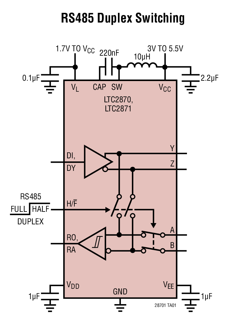

LTC®2870 / LTC2871 是坚固的引脚可配置型多协议收发器,可支持 RS232、RS485 和 RS422 协议,采用单 3V 至 5.5V 工作电源。LTC2870 可配置为采用共用 I/O 线路的两个 RS232 单端收发器或一个 RS485 差分收发器。LTC2871 提供了各采用专用 I/O 线路的两个 RS232 收发器和一个 RS485 收发器的独立控制。
通过引脚控制的集成型终端电阻器实现了简易的接口再配置,从而免除了增设外部电阻器和控制继电器的需要。半双工开关提供四线式和二线式 RS485 配置。环回模式负责将驱动器输入引导至接收器输出以进行诊断性的自测试。RS485 接收器可在每根总线上支持多达 256 个节点,并执行针对浮动、短路或端接输入的全故障安全运作。
一个集成型 DC/DC 升压转换器采用一个纤巧 2mm x 1.6mm 电感器和一个电容器,从而免除了增设多个电源 (用于驱动 RS232 电平) 的需要。
