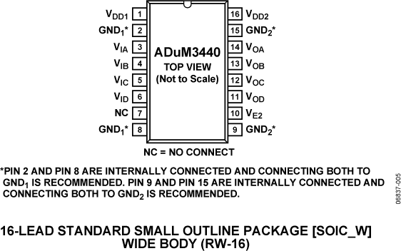

数据:
优势和特点
  • 双向通讯
  • 3.3V/5V的电平转换
  • 高温工作:105°C
  • 高数据速率: 直流至150 Mbps(NRZ)
  • 带有输出使能的功能
  • 5V下工作
    在0 Mbps到2 Mbps的范围内,每通道最大1.6mA
    在150 Mbps时,每通道最大47mA
  • 3.3V下工作
    在0 Mbps到2 Mbps的范围内,每通道最大1.0mA
    在150 Mbps时,每通道最大25mA
  • 精确定时特性
    2 ns的最大脉冲宽度失真
    2 ns的最大通道与通道之间的不匹配
  • 高共模瞬态抑制能力:>25 kV/µs
  • 16引脚SOIC宽体封装
  • UL认证:按照UL1577,2500 V rms保持1分钟
  • CSA元件验收通知 #5A
  • VDE符合证书
    DIN V VDE V 0884-10 (VDE V 0884-10): 2006-12
    VIORM = 560 V峰值
产品详情
ADuM344x系列产品是四通道数字隔离器,它基于ADI公司的iCoupler®技术,可以支持最高150Mbps的数据速率。它将高速CMOS工艺和单片空芯变压器技术结合在一起,较之传统光耦合器件等其他元件来说,能提供更加优异和杰出的工作特性。
由于在iCoupler器件中无需使用LED和光电二极管,所以避免了光电耦合器设计中的一些常见困难,例如电流传输率的不确定性、非线性传递函数以及温度与使用寿命的影响等问题,而当使用简单的和具有稳定工作特性的iCoupler数字接口电路时,这些问题将迎刃而解。采用iCoupler产品,无需外部驱动器和其他分立器件。而且,与光电隔离器相比,在相同的信号数据速率下,iCoupler器件的功耗仅为其十分之一至六分之一。
ADuM344x系列隔离器提供了四路独立的隔离通道,可提供不同的通道配置(见订购说明)。两侧的电源电压范围都可以为3.0V~5.5V,可与低电压系统兼容,同时还能实现电平转换功能。此外,ADuM344x还提供了低脉宽失真和严格的通道与通道之间的匹配。与其他光电耦合器的不同,ADuM344x还具有已注册专利的刷新特性,这能保证在没有输入逻辑电平翻转和电源开启与关闭时的直流电平的正确性。
应用
--高速多通道隔离
--SPI接口与数据转换器的隔离
--测量
方框图
