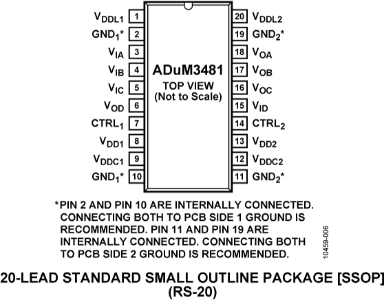

ADuM3480/ADuM3481/ADuM3482是采用ADI公司 iCoupler® 技术的四通道数字隔离器。这些隔离器件将高速CMOS与单芯片空芯变压器技术融为一体,具有优于光耦合器件和其它集成式耦合器等替代器件的出色性能特征。典型传播延迟降至25 ns,脉冲宽度失真也随之减半。
ADuM3480/ADuM3481/ADuM3482的4个通道支持多种通道配置和两种数据速率,最高达25 Mbps(请参考订购指南部分)。全部模块均采用独立内核和I/O电源供电。内核采用3.0 V至5.5 V供电,而I/O电源可提供1.8 V至5.5 V电压范围。若需要在内核工作范围内供电,可将两个电源连在一起以便实现单电源供电。当I/O需要与不同于内核电源供电的逻辑电平对接,则I/O电源可在更宽范围内独立于内核电源工作。I/O电源电压的最小值为1.8 V,与低电压逻辑兼容。正常工作时,需要内核和I/O电源同时供电。

方框图
