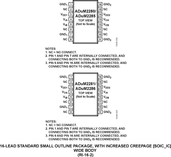

ADuM2280/ADuM2281/ADuM2285/ADuM2286 (本数据手册中亦称为ADuM228x)均为5 kV rms双通道数字隔离器,采用ADI的iCoupler®技术。这些隔离器件将高速CMOS与单芯片空芯变压器技术融为一体,具有优于光耦合器件和其它集成式耦合器等替代器件的出色性能特征。
这些器件的传播延迟最大值为24ns,C级脉冲宽度失真小于2 ns。C级还具有5 ns的严格通道间匹配。ADuM228x提供两种通道配置,具有3种不同的数据速率,最高值为100 Mbps(见订购指南)。所有型号均可采用2.7 V至5.5 V电源电压工作,与低压系统兼容,并且能够跨越隔离栅实现电压转换功能。与其它光耦合器不同,ADuM228x隔离器具有已取得专利的刷新特性,可确保不存在输入逻辑转换时的直流正确性。首次上电或尚未在输入端施加电源时,ADuM2280和ADuM2281默认输出高电平,ADuM2285和ADuM2286则默认输出低电平。
