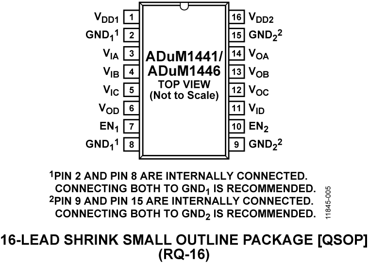

ADuM1446是具有默认低电平输出和3/1通道方向性的微功耗、四通道数字隔离器,其基于ADI公司iCoupler®技术。(提供双通道产品)。这些隔离器件结合了高速互补金属氧化物半导体(CMOS)与单片空芯变压器技术,可提供出色的性能特性,优于光耦器件和其它集成式耦合器,同时在现有的所有隔离产品中功耗最低。 ENX信号可用于禁用内部刷新,从而将总静态电流降低至不足1 µA。
ADuM1440/ADuM1441/ADuM1442/ADuM1445/ ADuM1446/ADuM1447系列四通道2.5 kV数字隔离器件采用小型16引脚QSOP和20引脚SSOP封装。 大部分四通道隔离器采用16引脚SOIC宽体封装,而相比之下,ADuM1440/ ADuM1441/ADuM1442/ADuM1445/ADuM1446/ADuM1447可节省几乎70%的电路板空间,却仍能耐受高隔离电压,并且符合UL和CSA标准(正在申请中)等法规要求。 除了节省空间外,ADuM1440/ADuM1441/ADuM1442/ADuM1445/ ADuM1446/ADuM1447还可采用低至2.25 V的电源供电。
