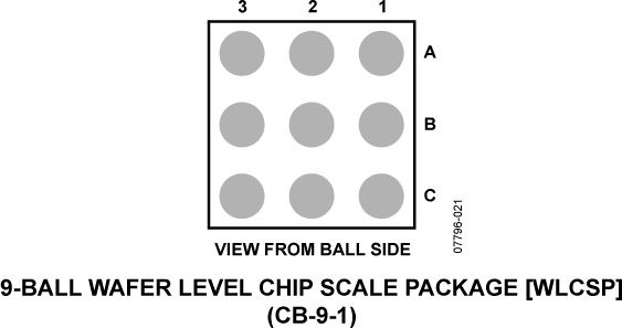

优势和特点
  • 吸电流:120 mA
  • 采用3 × 3阵列WLCSP封装
  • 双线式 (I2C兼容)1.8 V串行接口
  • 10位分辨率
  • 集成电流检测电阻
  • 电源电压范围:2.7 V至5.5 V
  • 对所有代码保证单调性
  • 省电模式:0.5 µA(典型值)
  • 内部基准电压源
  • 超低噪声前置放大器
  • 省电功能
  • 上电复位
产品详情
AD5821A是一款单通道、10位数模转换器(DAC),具有120 mA的吸电流输出能力,内置一个基准电压源,采用2.7 V至5.5 V单电源供电。这款DAC通过双线式I2C®兼容型串行接口进行控制,能够以最高400 kHz的时钟速率工作。
AD5821A内置一个上电复位电路,确保DAC输出上电至0 V并保持该电平,直到执行一次有效的写操作为止。它具有省电特性,省电模式下功耗可降至1 µA(最大值)。
AD5821A设计用于拍照手机、数码相机和便携式摄像机中的自动对焦、图像稳定及光学变焦应用。
该器件同样适合许多工业应用,如温度、光线和运动控制等,在−30°C至+85°C温度范围内工作性能稳定。
AD5821A的I2C 7位地址为0xC。
