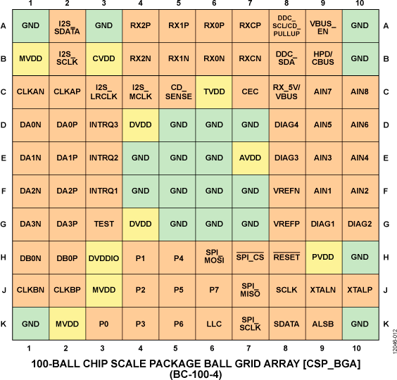

产品详情
ADV7481是一款集成式视频解码器和组合式HDMI®/MHL®接收器, 针对具有连接能力的音响主机,并且这些音响主机需采用智能手机或其他消费电子设备的有线、未压缩的数字音频/视频链路才能支持流传输,并将基于云的多媒体内容与应用集成至汽车信息娱乐系统中。
ADV7481 MHL 2.1接收器支持的最高像素时钟频率为75 MHz,24位模式下允许高达720p/1080i的分辨率(60 Hz)。 ADV7481具有链路控制总线(CBUS),可处理链路层、转换层,并执行CBUS电气信号探测以及显示数据通道(DDC)命令。 可通过I2C总线或专用串行外设接口(SPI)总线处理系统处理器部署的MHL边带通道(MSC)命令。提供专用中断引脚(INTRQ3),指示CBUS相关事件已发生。
ADV7481还集成使能引脚(VBUS_EN),可动态使能或禁用电压调节器输出,向MHL源提供5 V电压总线(VBUS)信号。
ADV7481 HDMI接收器支持的最高像素时钟频率为162 MHz,允许高达1080p的HDTV格式,显示分辨率可高达UXGA(1600 × 1200,60 Hz)。 器件集成消费电子控制(CEC)控制器,支持能力发现和控制(CDC)特性。 HDMI输入端口具有专用的5 V检测和热插拔(Hot Plug™)置位引脚。
HDMI/MHL接收器集成一个自适应最小化传输差分信号(TMDS)均衡器,确保接口在长电缆条件下具有鲁棒的工作性能。
ADV7481的单个接收器端口可接收HDMI和MHL电气信号。 通过CD_SENSE引脚进行电缆阻抗检测,可实现HDMI和MHL之间的自动检测。
ADV7481内置一个分量处理器(CP),用于处理来自HDMI/MHL接收器的视频信号。 它提供的功能包括:对比度、亮度和饱和度调整,以及针对HS/VS/DE时序的自由运行和时序调整控制。
ADV7481模拟前端(AFE)包含一个高速、10位模数转换器(ADC),可将模拟视频信号数字化,然后将其施加于SDP。
八路模拟视频输入接受单端、伪差分和全差分复合视频信号以及S视频和YPbPr视频信号,支持较宽范围的消费电子和汽车视频源。
可检测差分输入视频信号的电池短路(STB)事件。 对输入视频信号进行交流耦合处理,可提供STB保护。 ADV7481与外部电阻分压器搭配,可提供4 V的共模输入范围,可消除视频线上的大信号共模瞬变。
自动增益控制(AGC)和箝位恢复电路允许ADV7481模拟视频输入引脚的输入视频信号最高达1.0 V。 或者,也可以旁路AGC和钳位复位电路,实现手动设置。
ADV7481的SDP可解码许多复合、S视频和分量格式的模拟基带视频信号。 SDP支持全球NTSC、PAL和SECAM标准。
ADV7481具有8位数字输入/输出端口,支持高达720p/1080i的输入和输出视频分辨率,提供8位交错式4:2:2 SDR以及DDR模式。
