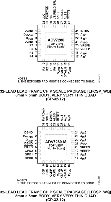

ADV7280/ADV7280-M是功能丰富的单芯片、多格式视频解码器。ADV7280/ADV7280-M可自动检测标准模拟基带视频信号,兼容复合、S视频和分量视频形式的NTSC、PAL和SECAM全球标准信号。
ADV7280可将模拟视频信号转换为4:2:2分量视频数据流,其与8位ITU-R BT.656接口标准兼容。ADV7280-M可将模拟视频信号转换为兼容移动工业处理器接口(MIPI®) CSI-2(8位YUV)的输出视频流。
ADV7280/ADV7280-M的模拟视频输入端支持单端信号。ADV7280提供4个模拟输入,而ADV7280-M提供8个模拟输入。ADV7280和ADV7280-M支持I2P转换。
ADV7280/ADV7280-M通过双线式串行双向端口(I2C兼容型)进行编程,并且采用1.8 V CMOS工艺制造。该解码器提供LFCSP封装选项,非常适合空间受限的便携式应用。
