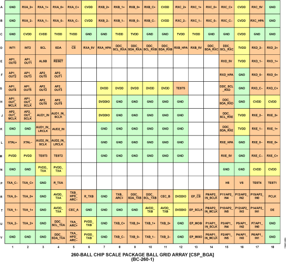

ADV7625采用节省空间的260引脚、15 mm × 15 mm CSP_BGA表贴封装,符合RoHS标准,额定温度范围为0°C至+70°C。
