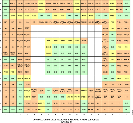

ADV7627是一款高性能、5路输入、1路输出、高清多媒体接口(HDMI®)收发器。 该器件支持3 GHz视频,并具有一个HDMI接收器、一个HDMI发送器、一个音频输出端口、一个音频输入端口以及一个像素端口输入。 借助经过全面测试的ADI中继器软件库和驱动程序,ADV7627支持所有HDCP中继器功能。
ADV7627集成的HDMI接收器和发送器支持接收与发送3 GHz视频格式,包括24 Hz/25 Hz/30 Hz下的4k x 2k,以及所有强制性HDMI 3D TV格式。 接收器和发送器还支持THX® Media Director™。
HDMI接收器集成一个均衡器,可确保该接口在最长30米的电缆条件下具有鲁棒的工作性能。 HDMI接收器具有768字节易失性扩展显示识别数据(EDID)存储器,为一个或两个EDID提供便利。 各HDMI端口具有专用的5 V检测和热插拔(Hot Plug™)置位引脚。
HDMI发送器支持音频回授通道(ARC),并集成支持能力发现和控制(CDC)的HDMI CEC控制器。
ADV7627提供一个音频输出端口和一个音频输入端口。 每个音频端口支持从HDMI流提取音频输出数据,或将音频数据插入HDMI流,通道数多达8个。 支持的HDMI音频格式有:I2S、S/PDIF、直接数字流(DSD)和高比特率(HBR)音频。
ADV7627集成一个TTL像素端口输入,方便接收来自模拟前端解码器(如ADV7180、ADV7181D或ADV7842)的数字视频数据。
ADV7627集成屏幕显示(OSD)发生器,可以产生并控制基于高质量字符和图标的系统状态与控制显示。 该OSD能与3 GHz视频格式和3D视频重叠。 有兴趣使用OSD的客户可以获得Blimp——ADI公司的OSD开发工具。
ADV7627采用节省空间的260引脚、15 mm × 15 mm CSP_BGA表贴封装,符合RoHS标准,额定温度范围为0°C至+70°C。
