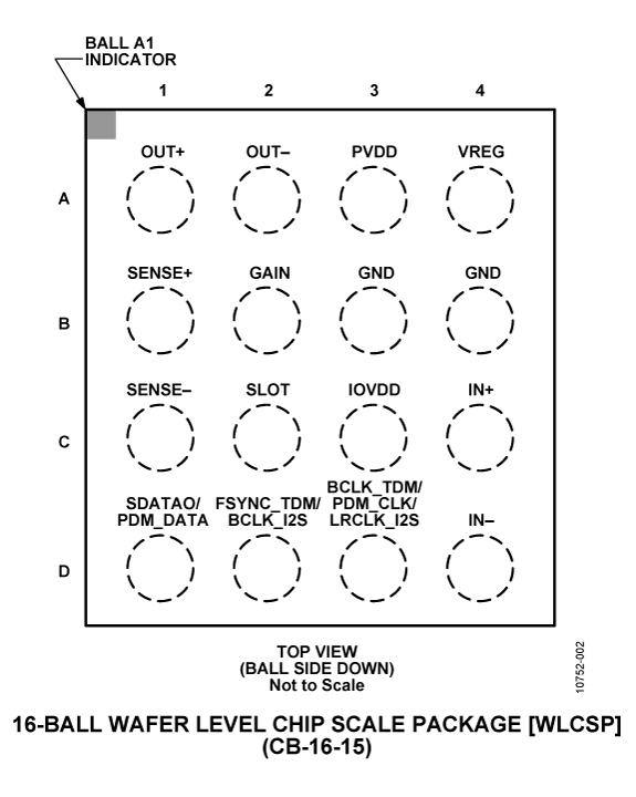

SSM4321的额定温度范围为−40°C至+85°C工业温度范围。它内置热关断和输出短路保护功能,采用16引脚、0.4 mm间距、1.74 mm x 1.74 mm、无卤晶圆级芯片规模封装(WLCSP)。
