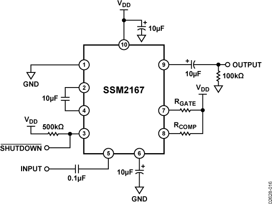

  • 完整的麦克风调理器,采用10引脚封装
  • 3 V单电源供电
  • 低关断电流:小于2 μA
  • 可调噪声门阈值
  • 可调压缩比
  • 自动限幅特性,防止ADC过载
  • 低噪声、低失真:0.2% THD + N
  • 带宽:20 kHz
产品详情
SSM2167是一款完整、灵活的解决方案,用于调理个人电子设备和计算机音频系统中的麦克风输入。在改善通信和公共广播系统的声音清晰度方面,它同样表现出色。增益由一个低噪声、电压控制放大器(VCA)提供,并可通过控制环路进行动态调整,以维持设定的压缩特性。压缩比由单个电阻设置,可相对于固定旋转点在1:1至10:1以上的范围内变化;高于旋转点的信号会受到限制,以防止过载并消除爆音。向下扩展器(噪声门)可防止放大背景噪声或“嗡嗡”声,从而在数字化处理之前获得最佳信号电平,这样数字域中便无需额外增益或衰减处理。SSM2167具有灵活设置压缩比及电平检测器的时间常数特性,并且提供两个值的旋转点,因而很容易集成于各种麦克风调理应用中。
