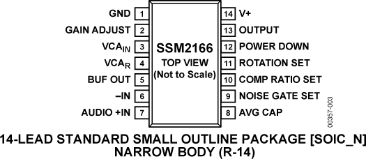

SSM2166是一款完整、灵活的集成解决方案,用于调理计算机音频系统中的麦克风输入。 在改善通信和公共广播系统的声音清晰度方面,它同样表现出色。 增益由一个低噪声、电压控制放大器(VCA)提供,并可通过控制环路进行动态调整,以维持设定的压缩特性。 压缩比由单个电阻设置,可相对于用户定义的旋转点在1:1至15:1以上的范围内变化;高于旋转点的信号会受到限制,以防止过载并消除爆音。 当压缩比设置为1:1时,SSM2166可通过编程将固定增益设置为最高20 dB;在其它压缩比设置情况下,还要再加上可变增益。 输入缓冲器的前端增益也可以配置为0 dB至20 dB。 向下扩展器(噪声门)可防止放大噪声或“嗡嗡”声, 从而在数字化处理之前获得最佳信号电平,这样数字域中便无需额外增益或衰减处理,因而不会增加噪声或影响语音识别算法的精度。 压缩比和时间常数由外部设定。 VCA增益、旋转点和噪声门调整引脚使该解决方案具有高度的灵活性。
