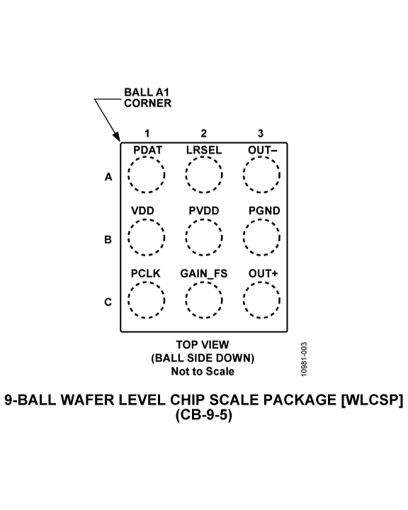

  • 采用9引脚1.2 mm × 1.2 mm,0.4 mm间距WLCSP封装

SSM2537的额定温度范围为−40°C至+85°C工业温度范围。它内置热关断和输出短路保护功能,采用9引脚、1.3 mm x 1.3 mm晶圆级芯片规模封装(WLCSP)。
