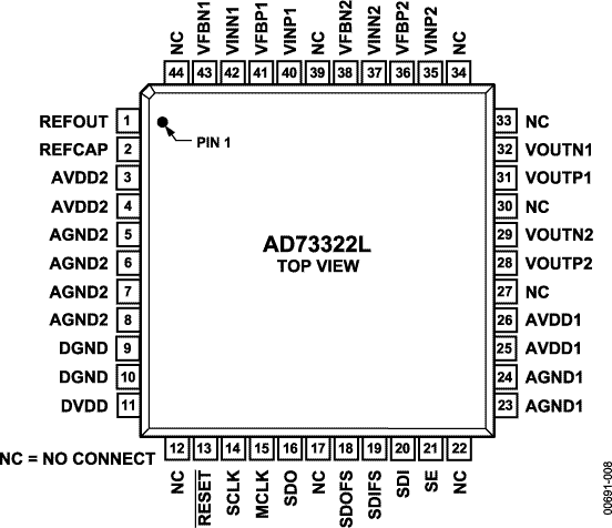

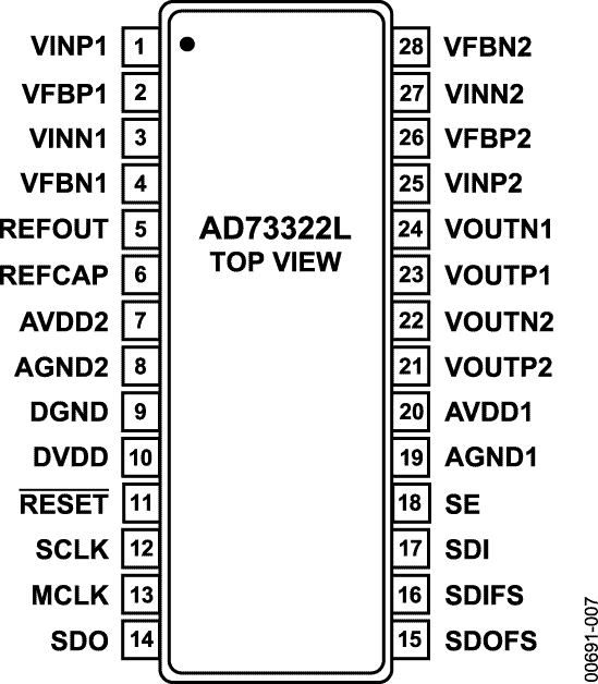

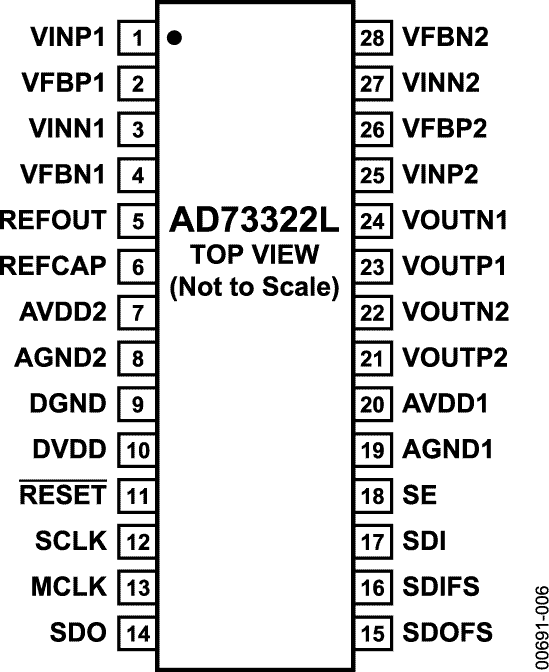

AD73322和AD73322L提供28引脚SOIC和44引脚LQFP两种封装。
