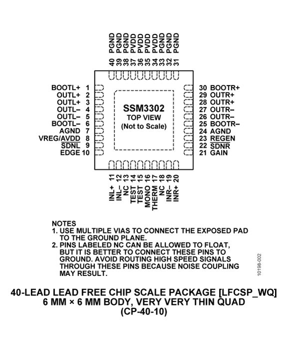

SSM3302是一款全集成式高效率D类立体声音频放大器。该应用电路只需极少的外部器件,采用7 V至18 V单电源供电。采用12 V电源供电时,它能够以不到1%的总谐波失真加噪声(THD + N)将2 × 10 W连续输出功率驱动至4 Ω负载,或者将2 × 8 W功率驱动至8 Ω负载。此外,激活单声道模式时,用户可以通过堆叠立体声输出端,将低至2 Ω的负载最高驱动至20 W连续输出功率。
SSM3302采用高效率、低噪声调制方案,无需外部LC输出滤波器。即使输出功率较低时,该方案仍然能提供高效率。采用12 V电源时,SSM3302能够以90%的效率将7 W功率驱动至8 Ω负载,或者以82%的效率将10 W功率驱动至4 Ω,信噪比(SNR)大于98 dB。
与其它D类架构相比,采用扩频脉冲密度调制(PDM)可提供更低的电磁辐射。SSM3302含有一个可选的调制选择引脚(超低EMI辐射模式),大幅降低了D类输出(特别是100 MHz以上)的辐射。SSM3302通过了FCC B级辐射测试,测试使用20英寸无屏蔽电缆和基于共模扼流圈的滤波器。
SSM3302提供完全差分输入,可以出色地抑制输入端的共模噪声。该器件还含有一个高度灵活的增益选择引脚,只需一个串联电阻,便可以选择9 dB和24 dB之间的增益,而无需更改输入阻抗。与使用外部电阻来设置增益相比,这样做的优点是可以改善单个应用中多个SSM3302器件之间的增益匹配。
SSM3302集成一个电压调节器,可生成5 V供电轨。
该器件具有微功耗关断模式,关断电流典型值为10 μA。对SD引脚施加逻辑低电平可以使能关断模式。该器件还内置爆音与咔嚓声抑制电路,可以使器件开启和关闭期间输出端的电压突波最小,从而降低启动和停用期间的声频噪声。
为方便系统集成,SSM3302内置的其它特性有:输入低通滤波,用于抑制带外DAC噪声,防止干扰脉冲密度调制器;固定输入阻抗,用于简化多平台生产设计的器件选择;及一个温度警告指示引脚。
SSM3302的额定温度范围为−40°C至+85°C商用温度范围。内置热关断和输出短路保护功能,采用40引脚、6 mm x 6 mm无卤引脚架构芯片级封装(LFCSP)。
