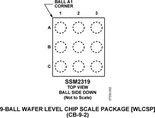

SSM2319是一款全集成式高功效D类音频放大器,针对移动电话应用实现最高性能而设计。应用电路只需极少的外部器件,采用2.5 V至5.5 V单电源供电。采用5.0 V电源供电时,它能够提供3 W连续输出功率,驱动3 Ω负载,总谐波失真及噪声(THD + N)低于1%。
SSM2319采用高功效、低噪声调制方案,无需任何外部LC输出滤波器。即使输出功率较低时,该调制方案仍然能提供高功效。采用5.0 V电源时,以1.4 W功率驱动8 Ω负载时的功效比为90%,以3 W功率驱动3 Ω负载时的功效比为85%,信噪比(SNR)为98 dB。与其它D类架构相比,采用扩频脉冲密度调制可提供更低的电磁辐射。
如果最终用户担心多个放大器靠得太近而发生时钟交调(差频效应),则可以启动同步(SYNC)功能。
SSM2319具有微功耗关断模式,关断电流典型值为20 nA。对SD 引脚施加逻辑低电平可以使能关断模式。
该器件还内置“爆音与咔嚓声”抑制电路,可以使器件开启和关闭期间输出端的电压突波最小,从而降低启动和停用时的声频噪声。
SSM2319的默认增益为12 dB,用户可以利用一对外部电阻降低该增益(请参考“增益”部分)。
SSM2319的额定温度范围为−40°C至+85°C工业温度范围。它还内置热关断和输出短路保护功能,采用9引脚、1.5 mm x 1.5 mm晶圆级芯片规模封装(WLCSP)。
