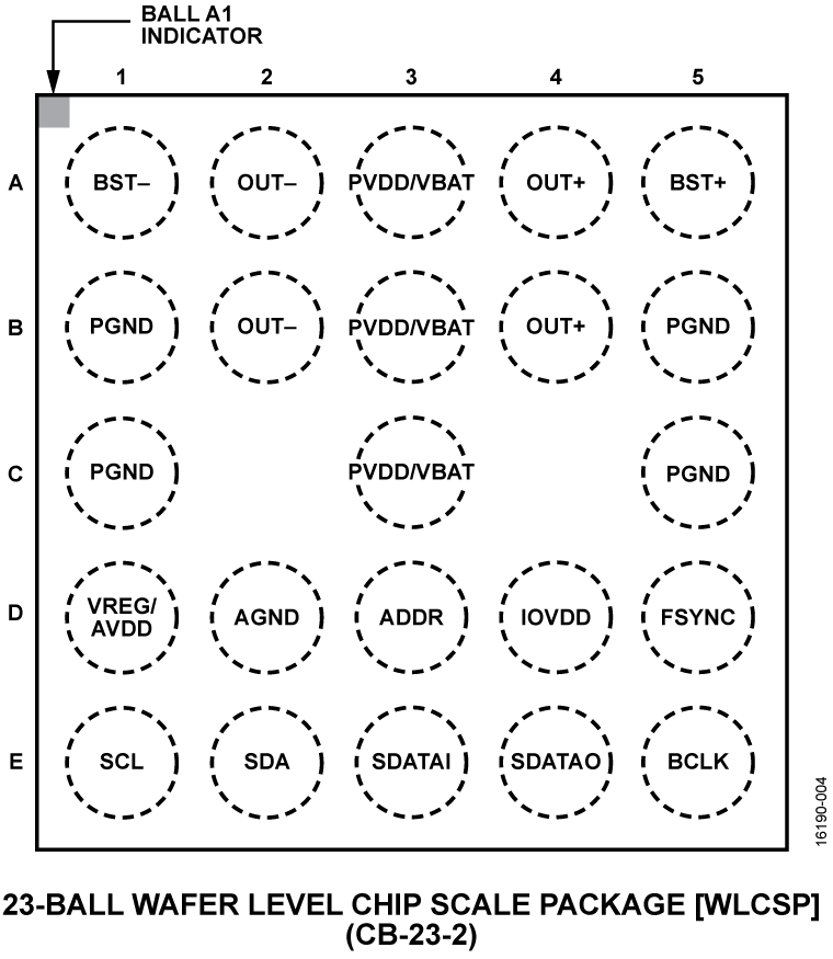

  • 23 球,2.26 mm × 2.38 mm,0.4 mm 间距 WLCSP

SSM3525 设计为使用 I2C 控制接口进行工作,并可在 −40C 至 +85C 的温度范围内工作。它具有内置式热关断和输出短路保护。它采用无卤素 23 球 2.26 mm × 2.38 mm 晶圆级芯片规模封装 (WLCSP)。
