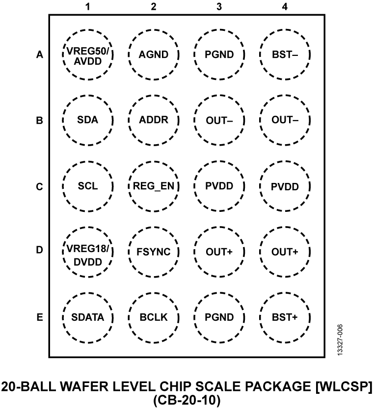

SSM3515是一款完全集成数字输入的高效率、单通道D类音频放大器。 应用电路只需极少的外部器件,采用4.5 V至17 V单电源供电。 采用12 V电源供电时,可提供8.4 W输出功率以驱动8 Ω负载,或提供15.8 W功率以驱动4 Ω负载,而采用17 V电源供电时,可提供31.3 W功率以驱动4 Ω负载,THD + N均为1%。
SSM3515采用高效率、低噪声调制方案,无需外部LC输出滤波器。 即使输出功率较低时,该方案也能提供高效率。 采用12 V电源时,以7 W功率驱动8 Ω负载时的效率为92%,以15 W功率驱动4 Ω负载时的效率为88%。
与其它D类架构相比,采用扩频脉冲密度调制可提供更低的EMI电磁辐射,通常高于100 MHz。
数字输入功能无需外部数模转换器(DAC)。 SSM3515具有微功耗关断模式,采用12 V PVDD电源时,关断电流典型值为39 nA。 该器件还内置爆音与咔嚓声抑制电路,可以使器件开启和关闭期间输出端的电压突波最小。
SSM3515采用或未采用I2C控制接口。 SSM3515的额定温度范围为−40°C至+85°C商用温度范围。 它内置热关断和输出短路保护功能。 采用20引脚、1.8 mm x 2.2 mm、无卤晶圆级芯片规模封装(WLCSP)。
