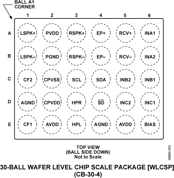

SSM2804是一款专门针对移动电话和便携式多媒体设备而设计的音频子系统。这款高度灵活的子系统包括三个输入通道,可以将其配置为单端立体声或单声道差分输入以用于多媒体音频源。
每组输入可以通过2线I2C接口独立调整,并且提供30 dB范围、1 dB步长的可调增益。每组输入通道还提供可选的可变输入阻抗PGA模式或固定输入阻抗升压模式。输入信号经过混频后路由至所需的一组输出。该配置通过2线I2C控制接口设置。
SSM2804提供三种可选的输出模式。
第一种输出模式是一个立体声D类扬声器驱动器,它能够向一个8 Ω桥接负载(BTL)提供2 × 1.4 W的连续功率,采用5 V电源时的总谐波失真加噪声(THD + N)为1%。该D类放大器集成三级Σ-Δ输出调制,用以延长电池续航时间和提高EMI性能。D类放大器提供I2C可调的音量控制功能,其增益范围为+12 dB至−63 dB,分31级进行调节。
第二种输出模式是一对高性能耳机驱动器,能够向立体声32 Ω单端负载提供每通道20 mW的功率,THD + N为1%。立体声耳机驱动器采用高效率、以真地为中心的G类架构。耳机输出集成I2C可调的音量控制功能,其增益范围为0 dB至−75 dB,分32级进行调节。
第三种输出模式是一个集成接收器路径旁路开关,用于传送来自音频基带的语音信号。
SSM2804的额定温度范围为−40°C至+85°C工业温度范围,内置热关断和输出短路保护功能,采用30引脚、2.5 mm x 3.0 mm晶圆级芯片规模封装(WLCSP)。
