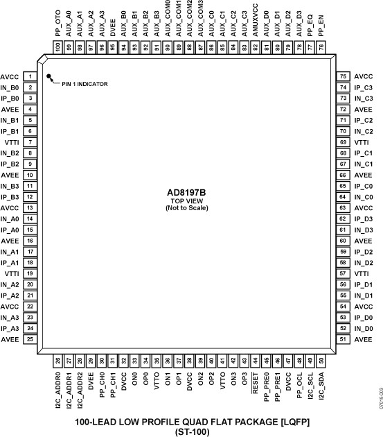

产品详情
AD8197B是一款HDMI™/DVI开关,具有均衡TMDS®输入和预加重TMDS输出,非常适合配置较长电缆的系统。通过I2C 控制端口,还可以独立控制TMDS输入端接电阻的开关状态。输出可以设置为高阻抗状态,以降低功耗,并且/或者利用线“或”技术构建较大的阵列。
AD8197B提供100引脚、无铅、表贴LQFP封装,额定工作温度范围为−40°C至+85°C。
产品聚焦
  1. 支持最高达2.25 Gbps的数据速率,可实现1080p深色(12位色彩)HDMI格式及UXGA (1600 × 1200)以上的DVI分辨率。
  2. 输入电缆均衡器支持输入端使用较长的电缆(2.25 Gbps时支持20米以上的24 AWG电缆)。
  3. 辅助开关可以路由一条DDC总线和两路附加信号,从而实现单芯片、HDMI 1.3接收兼容型解决方案。
