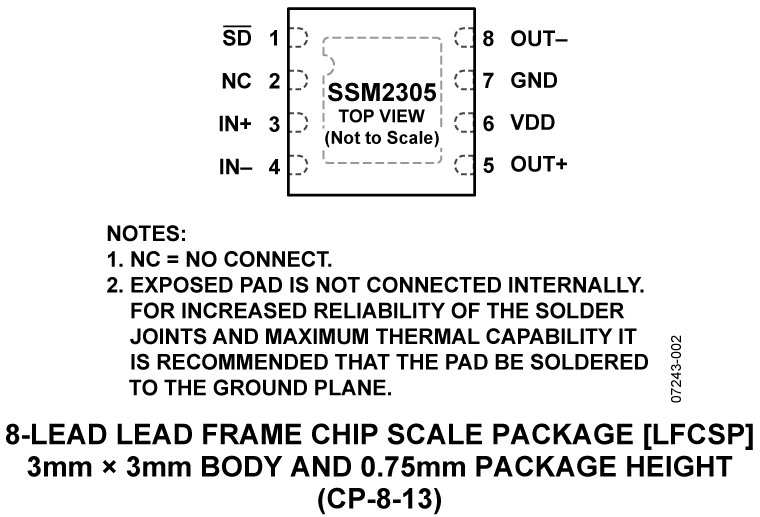

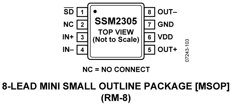

  • 采用8引脚、3 mm × 3 mm LFCSP和MSOP封装
