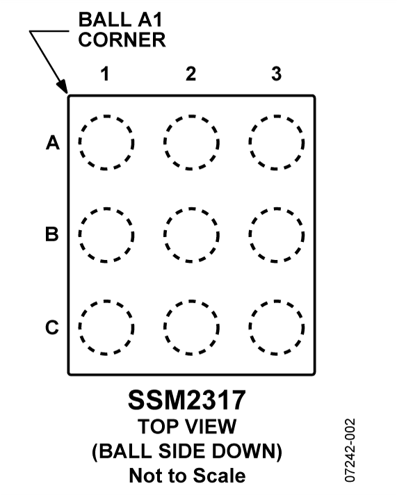

SSM2317是一款全集成的高效D类音频放大器。它专为手机应用而设计,有助于实现其性能的最大化。在电路应用时,所需的外部元件数量最少,并采用2.5 V~ 5.5单电源供电。它能够提供3 W的连续输出功率,在5V电源电压下驱动3 Ω负载时,总谐波失真加噪声(THD+N)小于1%。
SSM2317是一款高效、低噪声的调制方案,无需任何外部LC输出滤波器。甚至在较低输出功率下,调制也可连续提供高效率。在5V电源电压下驱动8 Ω负载、输出功率1.4 W时,效率为93%;在5V电源电压下驱动3 Ω负载、输出功率3 W时,效率为85%;信噪比(SNR)大于93 dB。与其它D类放大器架构相比,SSM2317利用扩频脉冲密度调制提供较低的电磁干扰辐射发射。
自动电平控制(ALC)可用于抑制削波并改善动态范围。这个特性只需要通过VTH引脚将一个外部电阻与GND连接,并在ALC_EN引脚施加启动电压即可。SSM2317具有微功耗待机模式,待机电流典型值仅为20 nA。在SD引脚施加一个逻辑低电平即可启动待机模式。SSM2317还内置爆米花噪声与喀嗒声抑制电路。这实现了上电与断电期间电压毛刺的最小化,从而减少启用和禁用时的噪声。
SSM2317的默认增益为18 dB,但用户可以利用一对外部电阻来降低该增益(请参考增益部分)。SSM2317的工作温度范围为-40°C~ +85°C。它内置过热关断与输出电流短路保护功能。采用1.5 mm × 1.5 mm 9引脚WLCSP封装。
