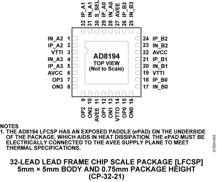

AD8194是一款低成本、四通道2:1 TMDS®开关,适合高速HDMI™/DVI视频应用。该器件具有均衡输入特性,非常适合配置较长电缆的系统。它的主要功能是将单链路(HDMI或DVI)的高速信号切换到单链路输出。AD8194是一种完全缓冲式开关解决方案,输入端和输出端均端接50 Ω电阻,提供全摆幅输出信号恢复,反射极小,可改善系统信号完整性。
AD8194提供32引脚LFCSP表贴塑封封装,节省空间,并且符合RoHS标准;额定工作温度范围为−40°C至+85°C。
